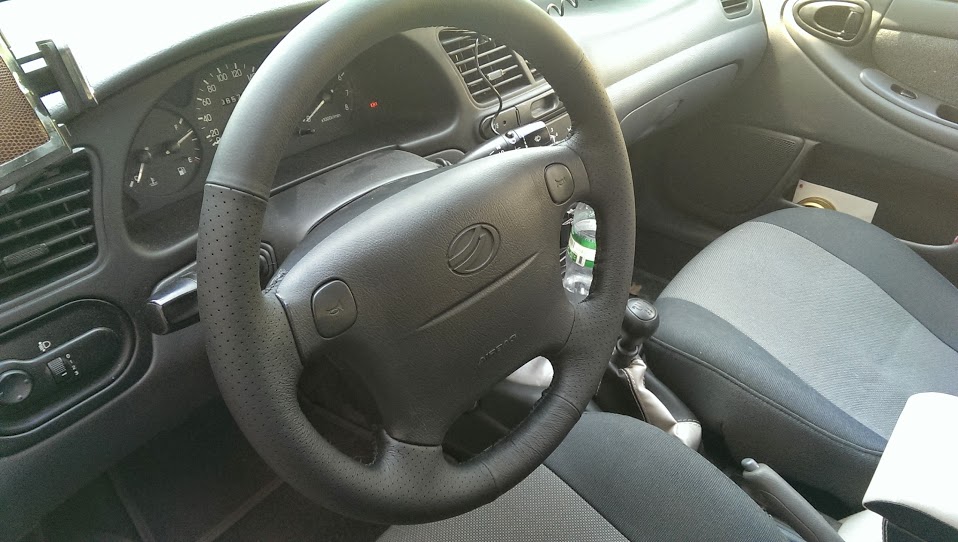

Довго я до цього йшов. спочатку хотів відправити на обшивку, навіть знайшов кермо на підміну... але не зрослося фінансово, і не відправив. Потім побачи універсальній варіант, але він не сподобався. і ось десь з місяць тому я таки купив собі те що хотів, а минулої суботи таки зробив. Мова про обшивку керма шкірою ))) Купував
. 230 грн +доставка. Часу на роботу - десь 2.5-3 години з замочуванням, підготовкою, шиттям та збором керма назад. Перерва між придбанням і обшивкою виникла через те. що не міг знайти потрібного ключа щоб зняти подушку. Набір ключів від Т10 до Т50 "зірочка" з центральним отвором ще обійшовся у 150 гривень. так що якщо кому в Києві буде потрібнго - дзвоніть чи пишіть )))

А вийшло ось так
Выглядит очень круто
https://lanos.com.ua/topic/23997-bortoviy-zhurnal-catkiev-a/page/21/#findComment-1853017
мне тоже нра) а ключи у меня такие были, TORX называются.
https://lanos.com.ua/topic/23997-bortoviy-zhurnal-catkiev-a/page/21/#findComment-1853040
, я купил себе топтул. только такие были. Пришлось покупать набор, хотя нужно только Т50
мне тоже нра
и мне нравится. Есть недочёты (правая нижняя четверть), но зато сделано своими руками и бюджетненько )))

Подскажите пожалуйста как вы снимали подушку. Давно хочу себе также но боюсь лезть к подушке. Тем более что живу в Кривом Роге откуда вы и получили оплетку.
Откл. АКБ, ждешь 2-5 мин.на руле открываешь крышки болтов, откручиваешь болты, отсоединяешь колодку от подушки(она с фиксатором),отсоединяешь колодку сигнала от руля, берешь ключ(вроде 22) и желательно иметь съемник руля или сдергивать руками.
Собирать в обратном порядке и главное хорошо закрутить болты подушки, через них идет масса.

, снимать руль для обшивки не обязательно. скорее даже наоборот - удобно. главное найти местечко в тени ))))
, я делал так (может и неправильно). снял заглушки, открутил два болта, отделил подушку от руля, отсоединил разъёмы которые описал Женя. И всё. При этом ключ был в замке, чтобы когда будешь его крутить - не защёлкивался. Главное не включать зажигание - без подушки может выдать ошибку блок. и будут проблемы. Вот тут наверное будет плюс снять клему с АКБ.
https://lanos.com.ua/topic/23997-bortoviy-zhurnal-catkiev-a/page/21/#findComment-1853291
Круть! :) А насчет съемника - ищите, чтобы хотя бы был под рукой. У меня попытки снять руль (2 часа камасутры с стучанием по рейке и дерганием, причем людьми, которые до этого рули на ланосе уже снимали) привели к непередаваемому количеству нецензурных выражений и взятию съемника напрокат.
