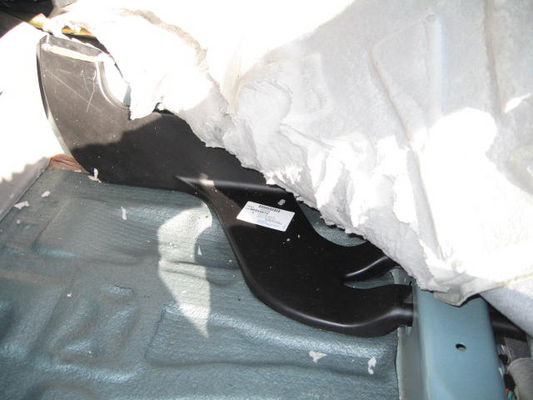

Полностью согласен с предыдущим автором.Купил и поставил комплект воздуховодов с нижней крышкой.Первое впечатление было негативное-типа-зря потраченые деньги и время.Но с наступлением холодов почуствовал разницу-при том,что в воздуховоды вроде-как не дует,в салоне стало уютней.То-есть тепло расприделялось более равномерно,и самое главное (на мой взгляд) по мере прогрева салона не потеют задние стёкла.Раньше это была проблемма-теперь она вроде-как самоанулировалась.
И это одна из самых важных задач,которые я хочу решить! Запотевание. Кондёр у мну есть, но не всегда хочеться его юзать, так как при нагрузке пищит ремень генератора, а это не приятно. Да и мощность то у Секса не очень большая, а так ещё меньше.

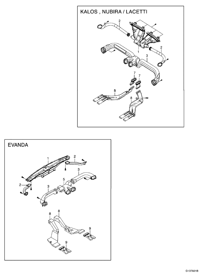

народ а воздуховоды от лачети никто не пробывал ставить?
вроде внешне похожи
g137a01b.pngфото сдёрты с Лассети клуба
https://lanos.com.ua/topic/2390-zadnie-vozduhovody-na-lanos/page/12/#findComment-788949
от авео вроде бы подходят. Точно не узнавал но цена =114грн за комплект :wacko:
https://lanos.com.ua/topic/2390-zadnie-vozduhovody-na-lanos/page/12/#findComment-788951
KALOS=AVEO А цена откуда? Стоимость на 18,01 что на Ланос, что на Лачетти - 200 грн /комплект.
