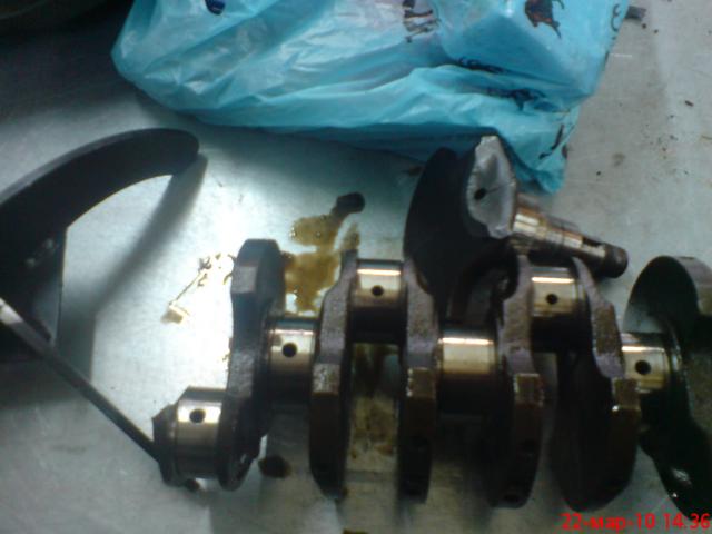

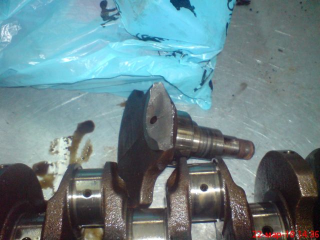

И вот он момент истыны - пипец Коленвалу!!!!!!!!!!!!!!!! :wacko:
Фоткал телефоном - другого под рукой ниче небыло.
Фото в большом разрешении можно увидеть сдесь -
и
Вот такая вот фигня приключилас со мной....

Может брак ... скорее всего брак. Ведь ровно как отвалился.

На фото посинений коленвала не видел, значит авто эксплуатировал правильно. Скорее всего заводской дефект вылез. Как ты с таким вообще смог доехать? :shock: Вывод, если ты на нем доехал, то отделался легким испугом, могло все закончиться гораздо хуже.
https://lanos.com.ua/topic/23611-chto-zhe-eto-takoe-ili-kak-slomat-kolenval/#findComment-550151
Ну как я и писал - что следил за машинкой.... Тоже склоняюсь к тому что заводской дефект вылез - но аж на 70 тыс.
Доехать смог так как в принципе повезло что это случилось рядом с гаражом и СТО - аккуратненько на 1-2 передаче.

Поздравляю! У меня было тоже самое, тодько ближе к коробке, и я тоже подумал что это сцепление. Я в итоге поменял блок на 1,3 (был 1,4).
Так что мы братья по несчастью.
Да. Или ещё может на заводе этот коленвал пару раз уронили на пол))))))

случай не уникальный для этих автомобилей.
Но ты реально легко отделался.
