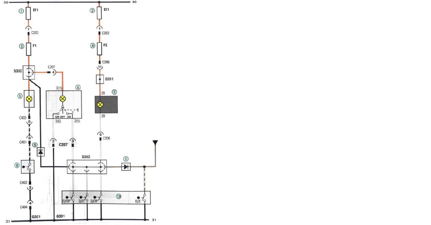

Подскажите, может кто делал такое..
Был в коммандировке с шефом на его Вольво..Понравилась фишка следующая. :rolleyes:
Установлена в Вольво подсветка ног которая светит когда открыта дверка.
У меня тоже в Ланосе есть подсветка ног передних пассажиров (была и подсветка ног задних пассажиров но снял по ненадобностью..)Подветку ног , когда нужно ,- включаю одельной спрятаной кнопкой..
Плафон от Нубиры тоже установлен.. 8-)
Как , проще всего, связать посветку ног с концевикам дверей и включеными габаритами? с управлением через стандартный плафон?
Чтобы когда влючены габариты и открыта дверка, и на салонном плафоне стоит переключатель в среднем положении,- так же включалась подсветка ног?
Какой провод куда тянуть? оббивку потолка снимать и паралелить.. или можна еще как-то ?

Подскажите пожалуйста я установил и подключил плафон, но он горит только вместе с центральным при откр дверей или при вкл центрального. Что я нетак сделал?
https://lanos.com.ua/topic/23598-faqustanovka-shturmanskogo-plafona-s-nubirylachettitakumy-v-lanos-sens/page/9/#findComment-1076666
Не к тому проводу подключился,на фишке центрального плафона нужно было подключиться к оранжевому и черному.А видно подключился к оранжевому и белому.
