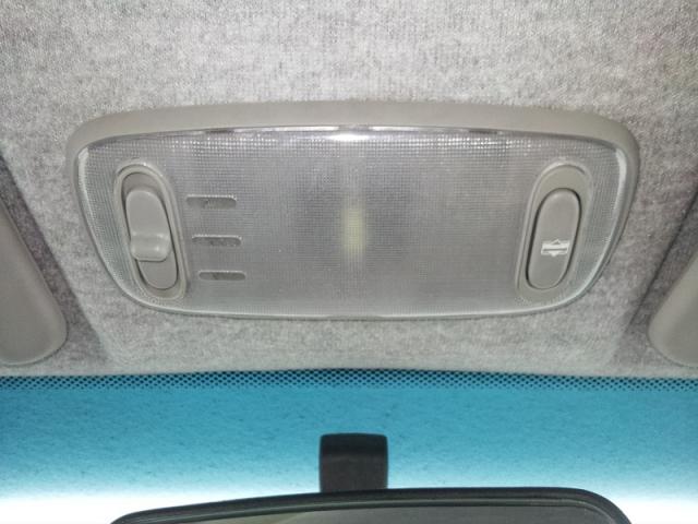

Втулил всетаки,линейкой мерял каждые пол минуты,что не напартачить.Вырезал немного меньшего размера,чем по шаблону(очковал :crazy: ),потом подрезал и вот оно счастье!)Ищу какие бы светодиоды поставить,кто ставил нормальные?Чтобы светиили нормально?Сори,ракурс немного неудачный получился.

Я бы светодиоды не ставил-у них угол очень маленький и спектр направленный.
https://lanos.com.ua/topic/23598-faqustanovka-shturmanskogo-plafona-s-nubirylachettitakumy-v-lanos-sens/page/11/#findComment-1335446
тоже верно(всеравно в подсветку номера заднего покупать,куплю пару,поставлю,проверю как будет светить)
