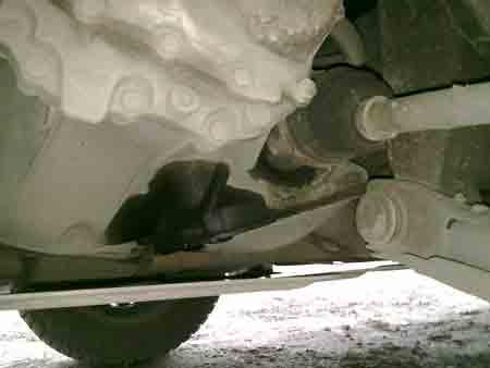

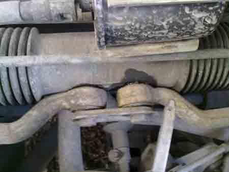

Поломки:
Обнаружены подтеки на защите. Глядь - масло по коробке. Потеки на ГУРе.
Еду на СТО..."ты неси меня река..."

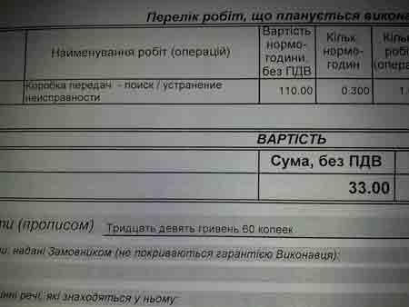

Но сначала осмотр:
Что беспокоит? - коробка, течь масло, вот фото на мобиле - смотри - а-а-а понятно. Подняли - да, сальник. Позже в наряде напишут:
Читайте, то, что написано прописью!

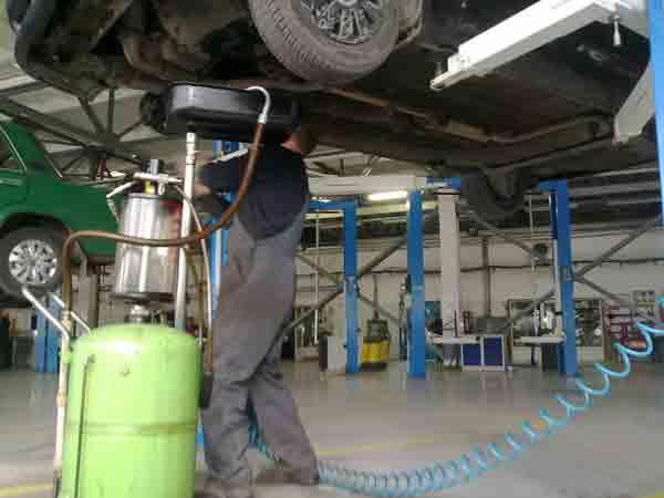

АКТ-3 "Ремонт"
Машина на подъемнике. Мастер, привычным движением руки, снимает КОЛЕСО (4болта)! ЗАЩИТУ (4болта)! Вынимает шплинт, откручивает гайку шаровой опоры, стучит молотком и ломиком отсоединяет нижний рычаг от ступицы. Вынимает ломиком полуось, вынимает ломиком сальник. Маслечко немного капает, мастер говорит, что масла хватает все ок. Заранее припасенное масло не понадобилось. Ставит новый сальник на место, забивает молотком и насадкой. Вставляет полуось ... и т.д. в обратной последовательности.
Я, как и положено облазил все снизу, по задавал глупые вопросы. Явных поломок и ржавчины нет, мастер намекнул, что на СТО надо загонять до, а не после покупки, с чем я полностью согласен, но я ведь русский, Авось моя фамилия. Нет, благороднее звучит: интуиция и опыт. флуд...
Самое главное, что меня до сих пор беспокоит и я поинтересовался, за потеки на ГУРе, мастер сказал, что это не тот пробег, чтобы ломаться, может набрызгало с полуоси? Может ли такое быть? Да и масла в коробку не доливали, значит не так уж и брызгало! И хотя немного успокоил, я решил, что прослежу и приеду в другой раз.
Все. Ремонт окончен. 30 минут максимум на все-про-все.
