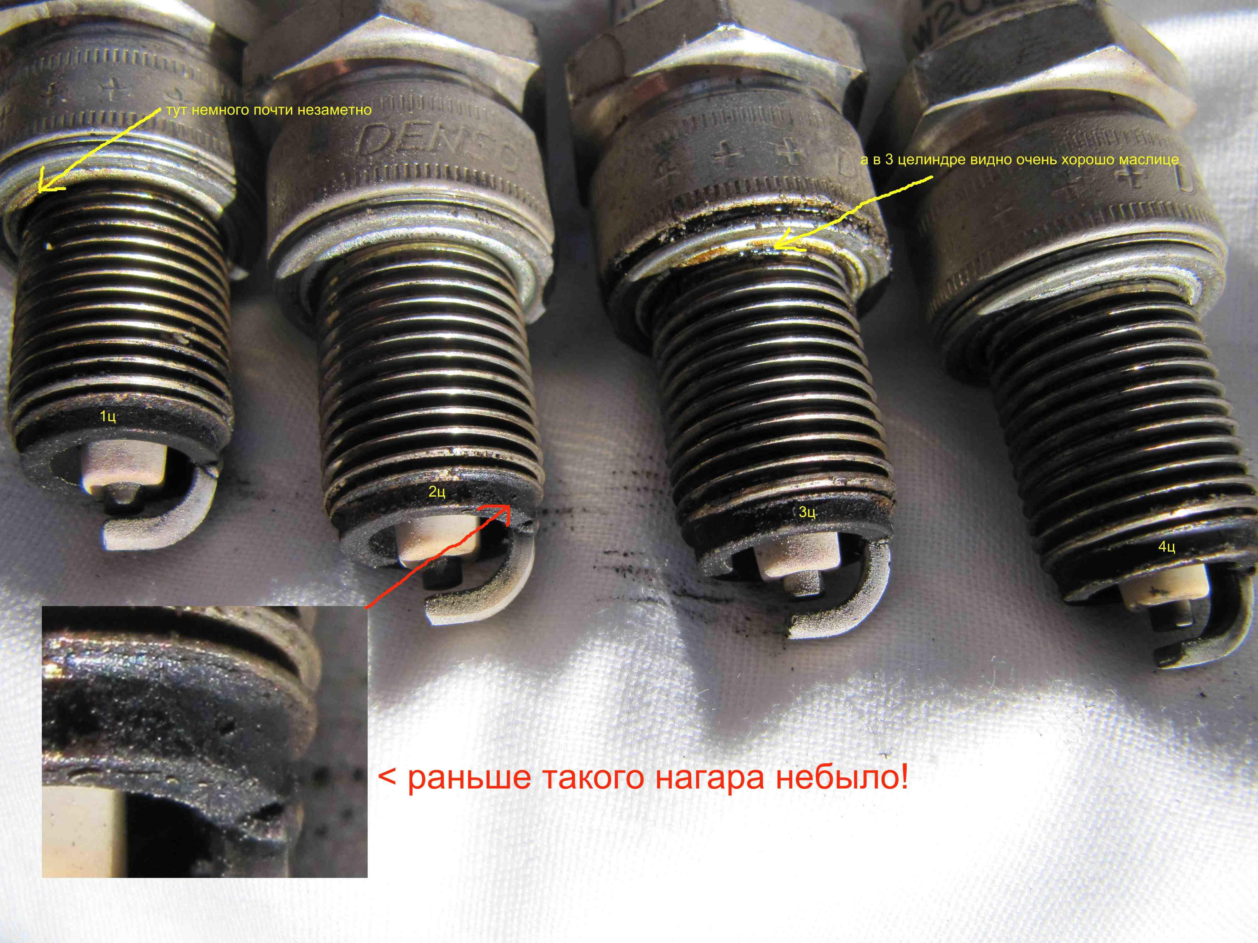

+1 сальники клапанов!!!...для проверки можно выкрутить свечи -- если на резьбе и колодцах есть масло -- 98% сальники клапанов!...при таком пробеге износить кольца???!!! -- нужно быть ацким водилой :ay-yay:

Действительно есть масло, немного видно в первой и конкретно видно в третей камере на резьбе, ниже фото прилепил.
Кольца в норме, я мерял компрессию, равномерный износ всей поршневой 12.4-12.5 без заливки масла в камеру, не-было масла под рукой.
https://lanos.com.ua/topic/22821-zhret-maslo/#findComment-538613
