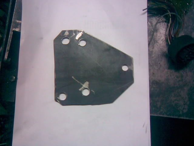

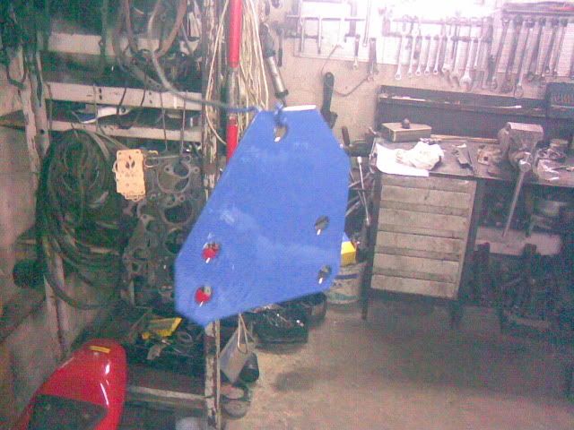

Наконецто решена проблемма с лапой.
Сделали планшайбу и двигатель стал на свое родное место :) .
Планшайбу изготовил из метала в 10мм.
Фоты выложу завтра вечером
привет, если нетяжело и есть фотки планшайбы скинь в личку
https://lanos.com.ua/topic/2248-c20xe-stavim-na-lanos/page/16/#findComment-436971
Сомневаюсь что дождешся от него сообщения ты на дату смотрел?
Ладно я сегодня добрый: на те фото
Змінено користувачем Verona
