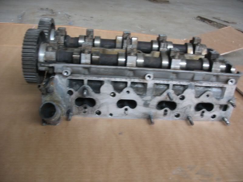

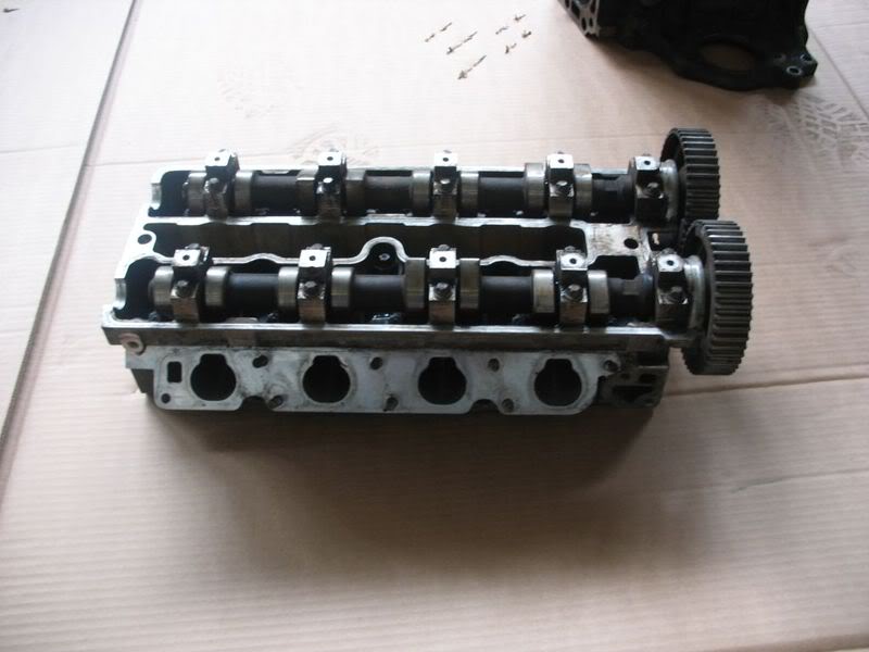

Под фразой "разекотечить" я имел ввиду что голова Х20XEV и С20ХЕ имеет различные геометрические размеры впускных и выпускных окон и кмк следствие самих каналов, как раз зделаных в угоду екологии (уменшеных в случае с Х20XEV). И никакие острые валы здесь не помогут пока хотябы эта разница будет ощутима. ХЕ -это не ЕКОТЕК
Вот сравни голову своего мотора Х20XEV
И голову ХЕ
Думаю неворуженным глазом видно разницу.
Не, ну ясный пень что С20XE это не экотек. :mrgreen: Различие моторов не только в головке, есть ещё много нюансов, например разный впуск и выпуск, разные мозги и т.д., поэтому и по мощности они отличаются. Та и зачем его тюнинговать, он и так едет очень хорошо. Мой выбор пал на X20XEV по причине отсутствия ХЕ в хорошем состоянии, да и машина на которой он стоял была только пригнана с Германии(даже все бирки по замене масла и ремня ГРМ остались.), а брать мотор который пролежал на разборке х.з. сколько времени я не хотел, и платить на 200-500 у.е больше, а тут все было снято с рабочей машины.(Перед снятием мотора я этой Омеге пистона вставил будь здоров.) На С20ХЕ запчасти вроде подороже будут чем на Х20ХEV. Для покатушек по городу мне этого мотора хватает с головой. С поддоном проблема была решена, путем изготовления новой приемной трубы(штаны).pic.php?mode=large&pic_id=12976
