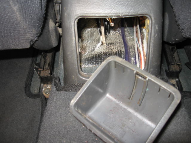

именно, сдвигаешь передние сидение на максисум вперед (к торпедо) по ьокам в пластиковом тоннельчике (посередине) есть два самореза, они выкручиваются, пластик снимается. Доступ к ручнику свободен, ключик на 10 и вперед.
Не нужно снимать пластик! Достаточно вытянуть пепельницу и свободный доступ к регулировочному болту. Делов на 1-2 мин. :crazy:

Проверено, не сомневайся. Только лучше использовать головку, а не рожковый ключик. Так шо, с тебя пифо. :beer:

Самый удобный инструмент для регулировки ручника торцовый (трубчатый) ключ на 10! Головка может не помочь, если трос растянут или колодки немного изношены! Шток регулировки длинный и головка может не помочь!
А сам процесс не сложный: вынимаем пепельницу, поддеваем и вытаскиваем основание пепельницы, опускаем, ручник вниз и регулируем!Удачи!

Сделал небольшой фотоотчет как подтягивал ручник после замены одного троса
