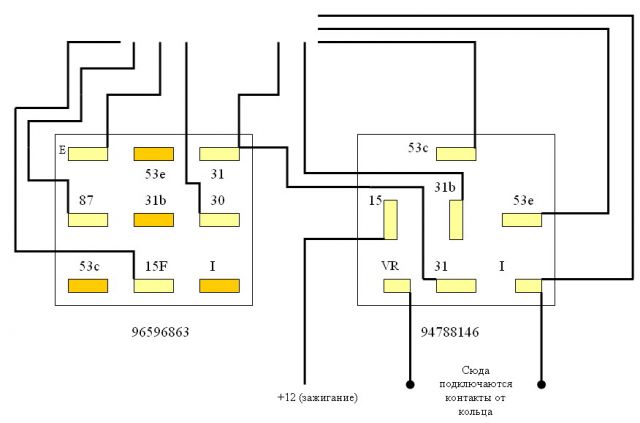

Огромное спасибо WOW!,подлючил по вашей схеме реле 544 всё ОК.
точно все ок? в реале я потом 15 клему у себя тянул с другого реле, а не с реле задних противотуманок...
надо будет проверить может и на туманках там есть +12....
вот кстати окончательная схема на некиевском реле, может кому пригодится
Да,всё в порядке. 15 клему я запитал как и вы от другого реле.
