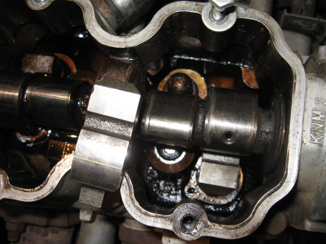

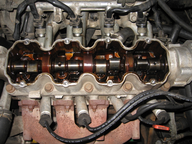

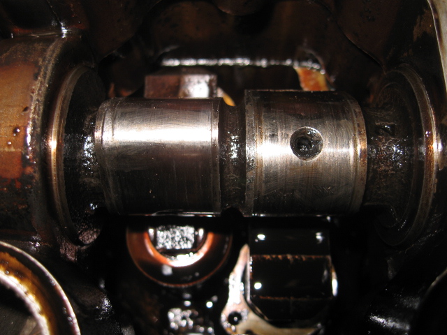

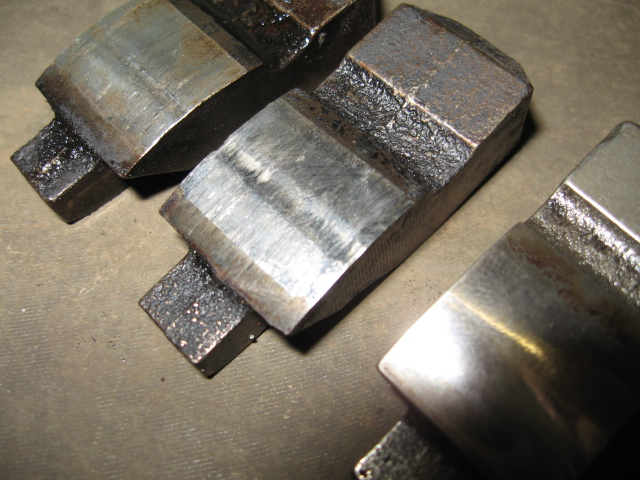

Ну вот обошлось без вынимания вала.Поковырявшись проволочкой в отверстиях кулачков вала,гряз бала извлечена.Далее большим шприцем(50 мл)с растворителем,плотно вставленным в отверстие кулачка, промыты каналы смазки.Далее извлечены стертые рокера,и поставлены новые(Опелевские).Далее накрыв прозрачной пленкой пленкой корпус вала,чтоб не разлеталось масло,запустил двигатель и проконтролировал поступление масла на все кулачки.Все,ставлю крышку,меняю сальник вала.
Вот немного фото:
Последние два кулачка забиты.
Вот такая вот выработка.
Извлечен один рокер(на фото уже новый)
Выработка почти в 1мм.Третий в ряду Орелевский(удар в удар)

Vetal_S По фото рокеров и распредвала видна серьезная выработка, с такой выработкой, возможно, газораспределение может измениться. И насколько мне известно при производстве такие детали как коленвал, распредвал проходят так называемую цементацию - верхний слой металла содержит большее количество углерода чем сердцевина, а с такой выработкой возможно что ее уже почти не осталось или не осталось. Я б готовился к замене распредвала.
https://lanos.com.ua/topic/21729-zabit-raspredval/#findComment-578237
Рокера были заменены новыми,а выработка на валу не критическая(был на диагностике,фазы не смещены)компенсаторы прижимают :rolleyes: .По поводу извлечения рокеров:вворачиваем болт с шайбой в одно из отверстий креплений клапанной крышки(где удобней).Проворачиваем вал за вывешенное левое колесо на пятой передаче,так чтоб извлекаемые рокера не зажимались кулачками вала.Вставляем съемник для клапанов под шайбу ,ввернутого ранее, болта.И через проставки,втулки,головки,и пр.(что есть под рукой подходящего размера и формы)отжимаем клапан и извлекаем рокер проволочкой,отверткой и пр.приспособой.При установке обратно следим за "тарелочками" клапанов ,чтобы не соскочила.Ну ,а как вынимать вал думаю все понятно.Чтобы не перескочил ремень с меток привязываем его проволокой к шестерне через отверстие и стягиваем её вместе с ремнем внатяг и подвешиваем.
