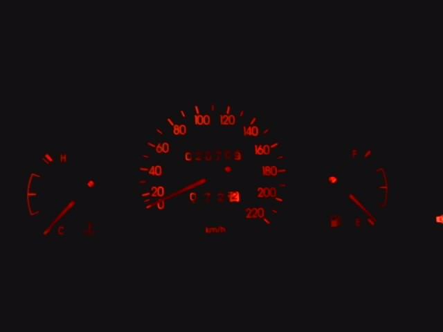

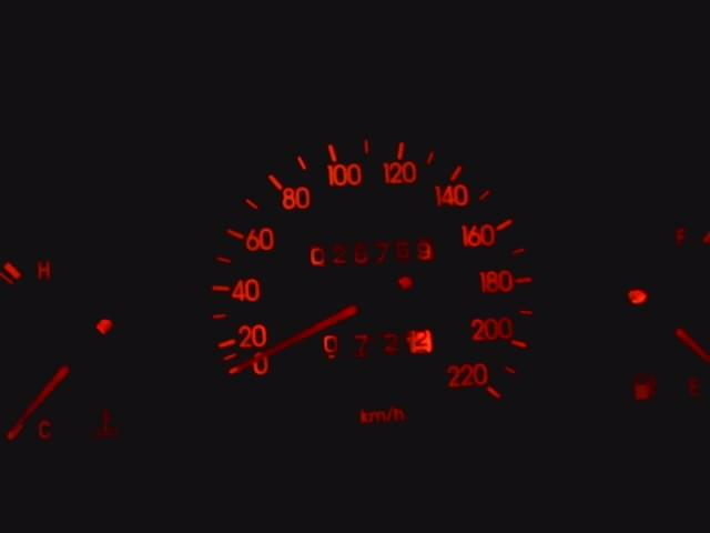

Игорь,никого в оману вводить НЕ хочу.Цвет получается (по крайней мере ночью, красный и не бледный).Я не утверждаю, что светят как светодиоды.У друга осталась такая подсветка,сфоткаю и выложу.
Змінено користувачем Юрич
https://lanos.com.ua/topic/20454-smena-podstvetki-pribornoy-paneli-i-tsveta-strelok/page/12/#findComment-1449659
Вылаживаю фотки,с покрашеными лампочками в красный цвет.Фотки с мобилы,сори за качество,но принцып я думаю понятен.

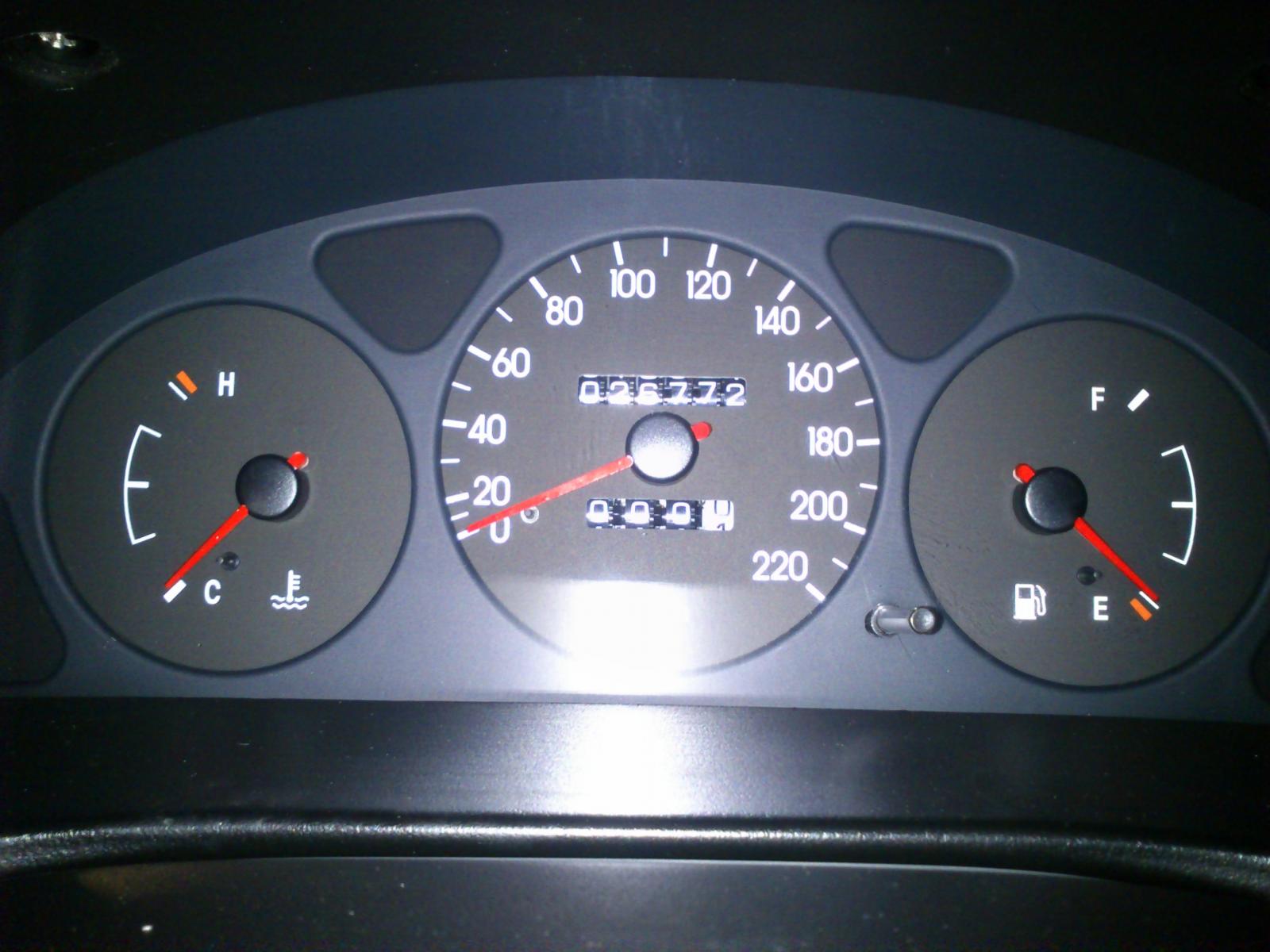

...Мне тоже нравиться белая подсветка и красные стрелки,особенно на современых авто.
Моя. Дёшево и не сложно.
https://lanos.com.ua/topic/20454-smena-podstvetki-pribornoy-paneli-i-tsveta-strelok/page/12/#findComment-1455242
Немного по подробней опиши.Тусклее светит на 160-180,в чём причина?Как стрелки подсвечивал?
https://lanos.com.ua/topic/20454-smena-podstvetki-pribornoy-paneli-i-tsveta-strelok/page/12/#findComment-1455244
Тускнее, потому что не снимал напыление точками, а нужно было. Оно у всех есть, для равномерности свечения лампочками. Но я думал, что, возможно, захочу снова на лампочки вернуться, реально не буду. Подсвечивал полосками диодными по три диода в кусочке. Стрелки тоже не подсвечивал, стоит родной светофильтр. Просто, покрасил стрелки краской люминесцентной красной.
https://lanos.com.ua/topic/20454-smena-podstvetki-pribornoy-paneli-i-tsveta-strelok/page/12/#findComment-1455251
При этом разбирал приборку и снимал стрелки?
https://lanos.com.ua/topic/20454-smena-podstvetki-pribornoy-paneli-i-tsveta-strelok/page/12/#findComment-1455254
Да.
