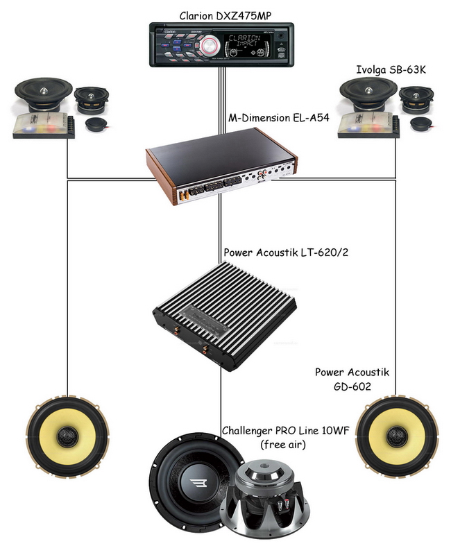

Ось прикинув собі системку. Що скажете??? Фронт вже куплений і закінчується інсталяція. Тил ставлю лише для того, якщо хтось буде їхати ззаді і щоб їм не було нудно. Саб хочу фрішний, бо місця в багажнику Ланоса і так мало.

Я хоть и фанатею от музыки в машине, но врезать фришный саб - это реально серьезный и хлопотный апгрейд! Могу только пожелать удачи в инсталляции.
PS: прикольно вышло, надо будет и себе такую схемку соорудить - добавляет наглядности.
https://lanos.com.ua/topic/20288-otsenite-podborku-ochen-byudzhetnyy-variant/page/2/#findComment-511441
Задние динамики и усилитель надо выбросить из етой схемы. И усилитель смени на Helix Dark Blue 4. 2 канала фронт, 2 мост на саб.
Ну или 2 2-канальника на фронт и саб соответственно, что ИМХО лутше. Я бы себе так делал.

Завтра забираю з Автолюкса нову голову Clarion DXZ475MP і буду встановлювати. А також відкорегував схему своєї майбутньої системи врахувавши усі поради. Що скажет - заграє???

Если выкинуть передние и задние динамики и купить нормальную двушку на фронт - заиграет.

смотрю и немного не понимаю, голова имеет 2 пары линеек, первый усилитель 4-х канальный, со вторым понятно, чтобы их подключить придется последний паралелить, не проще тыл от головы подключить (все равно как подзвучка будет играть, лишь бы объем создать)
