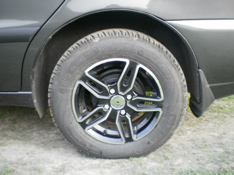

Поделюсь своим опытом:
прошлое лето откатался на дисках R16 6J ET38, с резиной 195/50 R16, ничего нигде не тёрло, все было гуд!!! но так как диски узкие, внешне они были сильно завалены во внутрь колесной ниши, и вид мне не очень нравился!
сейчас приобрел R16 7J ET45, в планах установить их через 5мм проставки с резиной 205/45! надеюсь в таком варинате мне внешне все будет нравится ))))
https://lanos.com.ua/topic/2-diski-i-rezina-na-lanossens-l-1300/page/31/#findComment-1931871

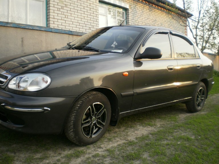

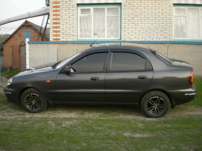

На данний момент маю ось такий комплект дисків і шин для літньої їзди:
https://lanos.com.ua/topic/2-diski-i-rezina-na-lanossens-l-1300/page/31/#findComment-1955251
Нічо так, пасує під колір машини :bomb:
