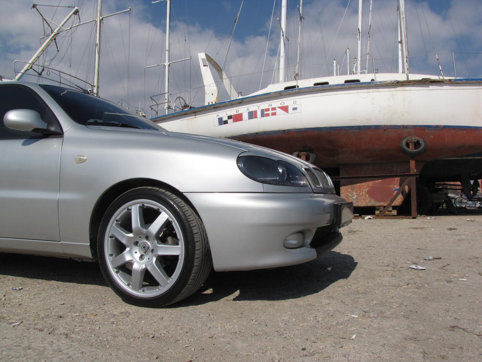

R17 машина моя
https://lanos.com.ua/topic/2-diski-i-rezina-na-lanossens-l-1300/page/29/#findComment-1329117
профиль не для наших дорог, машина на таких 17 только для трассы....
https://lanos.com.ua/topic/2-diski-i-rezina-na-lanossens-l-1300/page/29/#findComment-1329225
R17 машина моя
ув. TESLO а где можно посмотреть больше фоток вашей машины. Интересует вид спереди. Передний бампер это у Вас в чёрном цвете или так тень падает ) ?

R17 машина моя
Красиво!:yes:. Только тормозилки переделать минимум 14"
