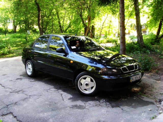

ну вообщем и мои сандали...давно искал стиль 80-90-х.
BBS 15" 7J ET-24 шины Continental ContiEcoContact CP 195/55 R15...вес с резиной -14кг.

у меня на бмв такие стояли :crazy: центр откручиваетса
