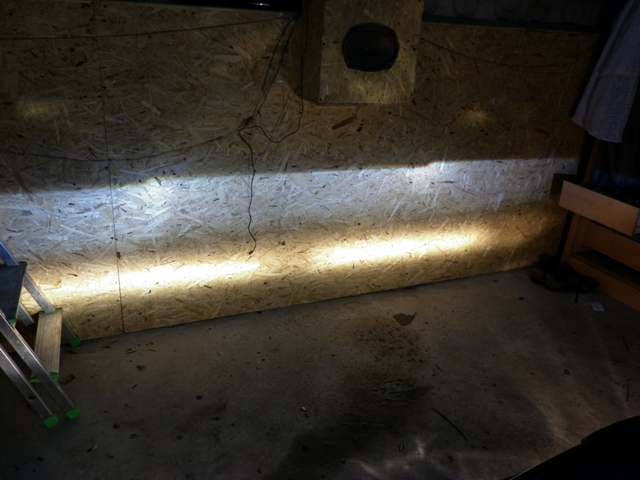

Так.... Для сравнения...
Головной свет 5000 ПТФ 3000
