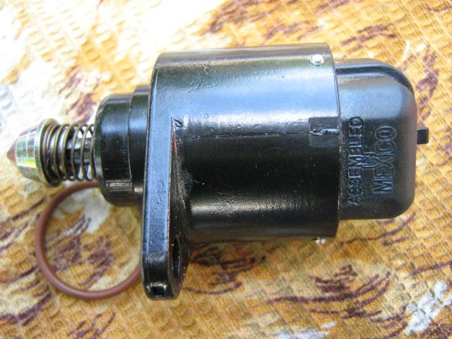

Сдается мне что имелся в виду РХХ (регулятор холостого хода), который находится в очень даже заметном и доступном месте и элементарно снимается и чистится...
https://lanos.com.ua/topic/19930-dergane-na-hodu/#findComment-475380
Вот собственно он.
А находится он на тыльной стороне впускного колектора. За дросельной заслонкой.
В чем проблема его найти не понятно...

РХХ - поставил новый, но дергался и на старом
Чистил старый т.к. были проблемы с запускам по утрам при темп. близкой к 0, после чистки вроде лучше но на 1 день, был момент, завел/ приехал домой/ остановился / заглох, заводиться - схватывает и глохнет.
В качестве эксперемента, вытянул фишку/разъем с РХХ и вставил обратно - завелась ОК.
Утром в этот день - тоже самое было, выкрутил РХХ, протер слегка, поставил на место - все ОК, до вечера.
