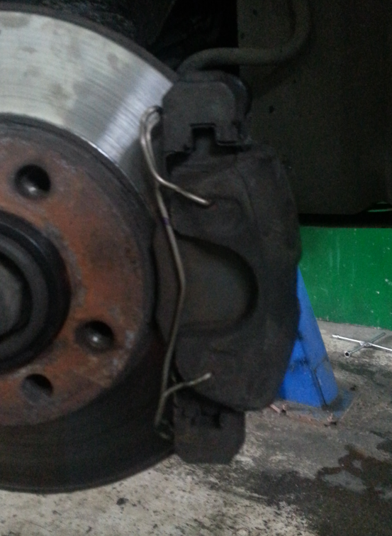

После смазки суппортов мелкий дребезг пропал, вроде б всё стало хорошо, но начал замечать время от времени некое булькотение-гупотение когда качусь на нейтралке даже почти по идеальной дороге. Думал на всё но так как всё уже было поменяно со временем, а на СТО при диагностике мне сказали что суппорта звенят (думал вылечил смазкой) но звон пропал пошёл стук и он усиливался с каждым днём.
Вообщем при тормажении и при газе стука нет, значит суппорта.
Было приобретено у нас в магазине "Колибри" на Нечуй Левитского ремкомплект за 70грн вот такой.
Ну и собственно установка этого дела.
Сверло на 2,5 точь по размеру пружины.
Примеряем при снятом колесе пружинку, и загибаем круглогубцами металическую направляющьюю колодки
сверлим неглубоко,
цепляем пружинку одним ухом, смотрим ровно ли нет и прикидуем место второго отверствия.
И сверлим почутку поглубже примеряя при этом пружинку чтоб и не глубоко и не мелко.
И с помощью пассатижей устанвливаем пружинку на место.
Ну и собираем всё обратно
Вот так выглядит на втором колесе.
Направляющие суппортов повторно не смазывал, так как неделю назад занимался этой процедурой.
По проделанному пока не чего конкретно сказать не могу проехал 100 метров вроде б тихо.

Вставлю и свои 5 копеек. Звинел левый суппорт, а справой стороны было слышно просто грохот на малой скорости по бетонке и это все с установленными опелевскими пружинами. Так вот эти пружины ничегошеньки не дают!!!! Так как пружина поджимает только наружний край скобы,а в том месте где сконцентрирована вся проблема (с внутренней стороны скорбы, где болтаются направляющие) то установка опелевских пружин пустая трата времени. Было принято решение подпружинить внутреннюю часть скобы и о чудо передок умолк.
