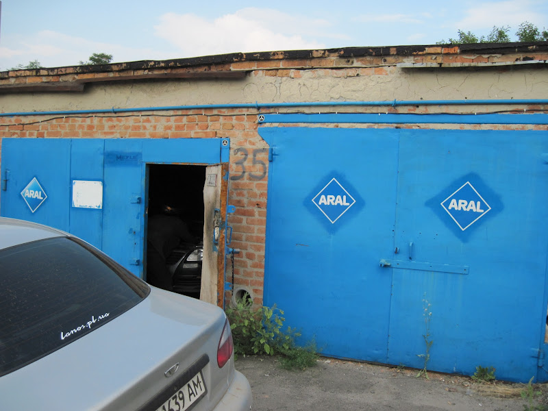

U.P.D.
На одометре 68180 км. не проехал и 1000 км. как начали опять звенеть суппорта!!! >:-[
Поехал к
и за 20 мин. и 60 грн он меня осчастливил :D
За ТубБольницей на право в гаражи, там всегда куча машин стоит на ремонте, ориентир голубые ворота.
Процедура до крика простая, 2 пружины, 2 отверстия.
Всем советую))) мир...
