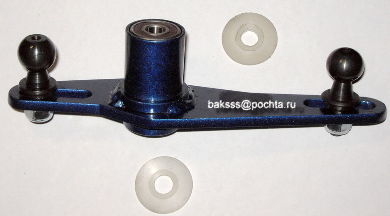

кулиса меняется без ямы ! новая стоит 170гр. , а лучше подшипники поставить вместо втулок и забыть о проблеме навсегда и наслаждаться легкостью включения передач!
https://lanos.com.ua/topic/19200-kulisa-kpp-lanos/#findComment-491994
Кулису менять только в сборе иначе гемор с обтачиванием втулок.
а вот с этого места поподробней
https://lanos.com.ua/topic/19200-kulisa-kpp-lanos/#findComment-512125
вместо втулок ставишь подшипники и все! подшипник 24-7-9
https://lanos.com.ua/topic/19200-kulisa-kpp-lanos/#findComment-512415
Есть несколько тем о короткоходной кулисе, там и про подшипники почитаете!!!Подшипник 609-й ставиться, 2 шт, по 7-10 грн.!
Сам себе буду делать как погода позволит, подшипники уже приобрел.
