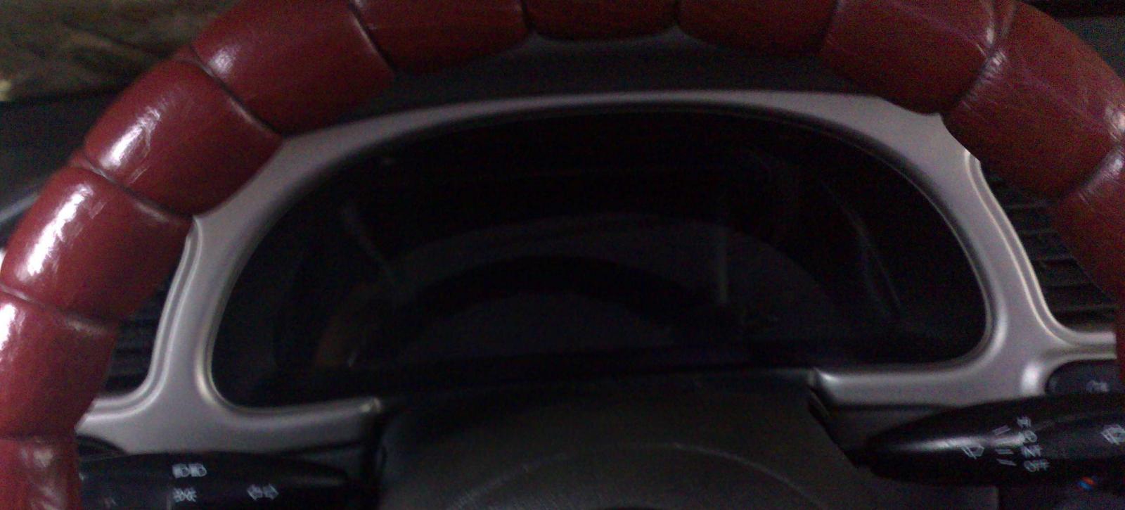

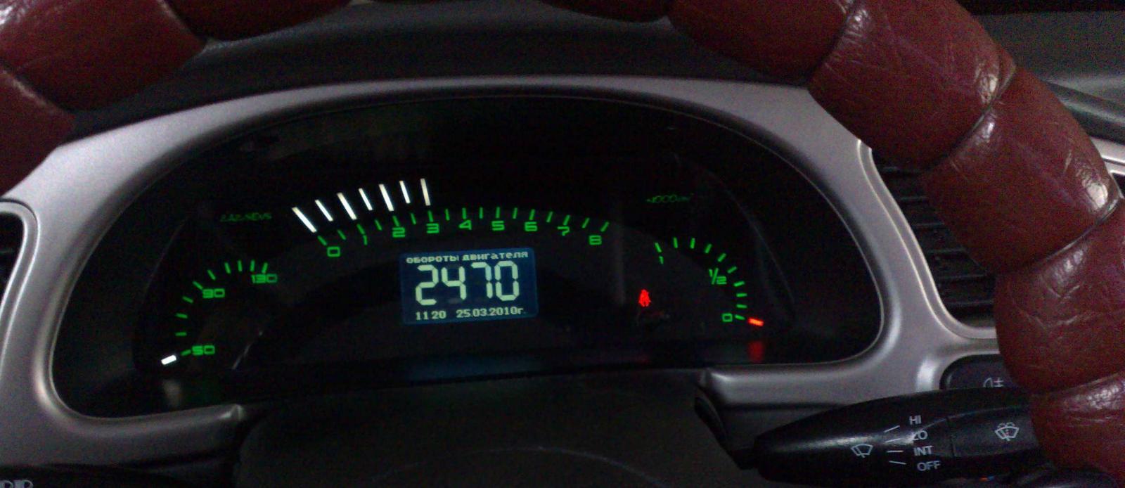

Кстати контрольная лампа низкого уровня топлива так и не загорится на этой приборке (слишком мал ток прохождения через терморезистор) пришлось проколхозить геркон и малость изменить приборку теперь она выглядит так :rolleyes:
при выключенном зажигании 8-)
при включенном зажигании :o
Змінено користувачем Stop

Если у когонибуть таблица тарировки бака на ланос, сенс под эту приборочку(чтоб сильно не мучится)...

А тахометр где то врет :) - на индикаторе 2470, а на "стрелке" - 3000. На стрелке должно показывать 2500 - тут медицина бессильна.
https://lanos.com.ua/topic/18909-nuzhna-pomosch/page/5/#findComment-552015
нет неврет, просто сфотал при перегазовке тах по бк бысрее среагировал чем лампочка погасла
