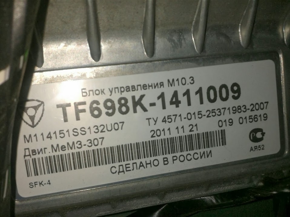

Поделитесь прошивкой за пиво или сок! А то уже замучался дергатня и расходIMG_20140131_201154%257E2.jpg
А ты уже купил софт чтобы этот блок шить?
