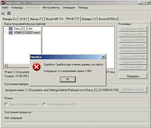

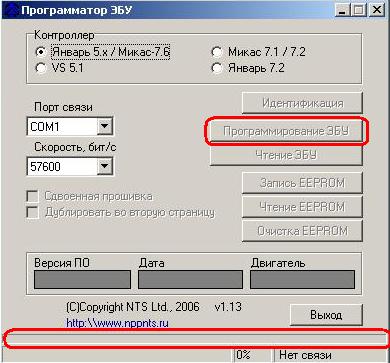

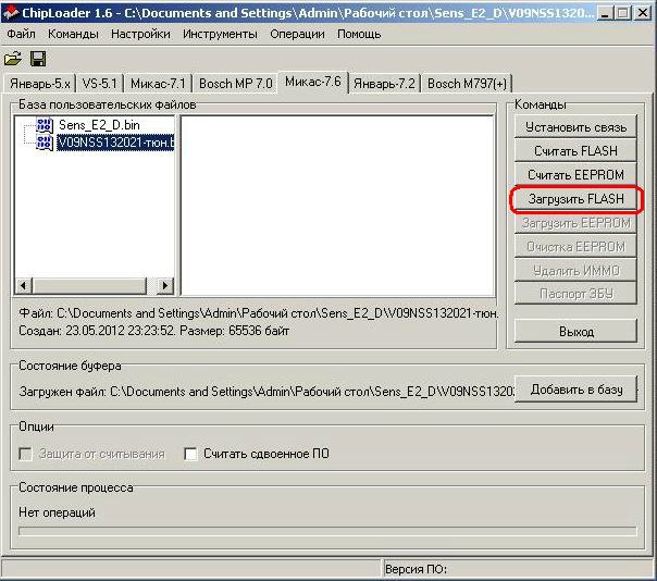

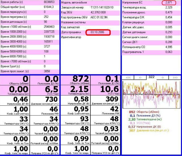

Приветствую знатоков в тюнинговом деле)
ситуация такая:
начитавшись форумов, решил прошить свой сенс (2006, 1.3, микас 7.6, лямда)
слил выше приложенную прошику...
установил проги:
sensdiag., chiploader.,winflashecu.,
подключаюсь к мозгу сенс через sensdiag вижу следующее
удивило напряжение бортовой сети... разве оно не дожно быть 12v
данные о дате прошивки не изменяются полсе прошивки с плмощью chiploaderили winflashecu
тоесть как была от 2006 года так и осталась прежней,
шью в следующем порядке:
подключаюсь к разьему под торпедой стандартным способом - принудительно подаю "+" на контакт С, включаю зажигание, бензонасос молчит.
нажимаю конпку "програмирование ЭБУ" в проге winflashecu
и наблюдаю за процессом сницу... вконце вылетает сообщение о положительном результате, Я отключаю зажигание, вытаскиваю провод + из С, и наблюдаю прежнюю картину, дата не изменилась!
аналагичная ситуация с chiploader все шьется но ничего не изменяется...
и еще chiploader не стабильно коннектится... появляется вот такое сообщение
что поправить?
пользуюсь еще T-Monitor через этот же адаптор - работет без проблем, все видит и корректирует!

Перемычку на главное реле поставили?
https://lanos.com.ua/topic/18852-proshivki-na-sens-ebu/page/24/#findComment-1289157
нет , упустил этот момент...
замкнть главное реле перемичкою на контактах 87 и 30- верно?
там два реле (главное то что при выключении зажигания зерез несколько секунт издает звак)?
Змінено користувачем celika
https://lanos.com.ua/topic/18852-proshivki-na-sens-ebu/page/24/#findComment-1289330
Чтобы не думать как решить проблемы -
1. шейте на "столе".
2. Combiloader намного менее "геморный" , чем чиплоадер.
https://lanos.com.ua/topic/18852-proshivki-na-sens-ebu/page/24/#findComment-1289332
еще чем сливать EEPROM - что бы не накосячить?
Тем же что и загружаем
https://lanos.com.ua/topic/18852-proshivki-na-sens-ebu/page/24/#findComment-1289434
Перемычка на гл.реле и ломаный chiploader 1.97.7 шьёт на ура М7,6 и М10.3 и так далее...
сам так шил себе и друзьям, всё читает, шьёт без проблем :)
https://lanos.com.ua/topic/18852-proshivki-na-sens-ebu/page/24/#findComment-1290815
