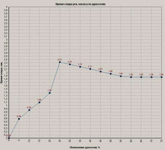

Пару слов по теме.
Немного сэкономить топливо(200-300мл) можно подправив график время спада положительного ускоряющего насоса. На динамику ни как не скажеться, а вот при малых дроселях топлива лить будет менше, если конечно соблюдать эти малые дроселя, у меня на графике до 25% дроселя. Чтото типа такого.
Змінено користувачем Andrju
