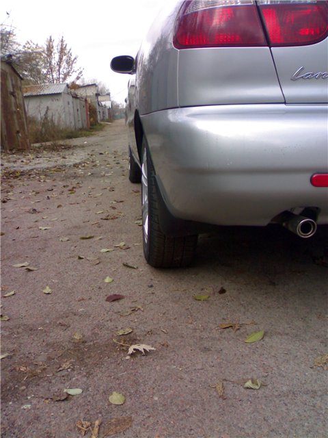

На предыдущей странице фото моей машины,спереди ЕТ39,сзади ЕТ 35(или даже 32-не помню).
https://lanos.com.ua/topic/18525-vylet-diska-et/page/2/#findComment-715248
С боку не понятно!
https://lanos.com.ua/topic/18525-vylet-diska-et/page/2/#findComment-718498
Специально фото сзади.

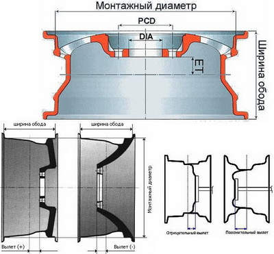

Вопрос Гуру:
Разница 6.5J - 6J = ET?
Объясню вопрос На 49 ЕТ 7J не станут.
На сколько нужно увеличить вылет, что бы 6.5J (относительно внутренней части авто) стоял как сток.
К примеру 49ЕТ 6.0J = ?ET 6.5J
https://lanos.com.ua/topic/18525-vylet-diska-et/page/2/#findComment-736332
Буква J неимеет к вылету и размеру вообще никакого отношения-эта буква обозначает форму боковины диска,а цифры 6;6,5;7 обозначают ширину диска в дюймах,а ЕТ вынос средней точки вертикальной оси относительно привалочной плоскости в мм,значит при ЕТ+49 и стоковой ширине 5.5 дюймов при переходе на ширину 6.5 колесо должно уйти наружу на 1 дюйм соответственно +49-2.5=47.5 ближайшее значение ЕТ+45.

Хреновая арифметика. Ктож Вас учил из миллиметров сантиметры вычитать?
Значит так. К примеру имеем 5,5 дюймов, хотим поставить 6,5. Ширина диска увеличится на 1 дюйм, 0,5 влево и 0,5 вправо, тоесть равнозначно. 0,5 дюйма = 12,7 мм. 49-12,7=36,3 мм. отсюда и подбираем близкий по значению вылет диска.
При желании поставить 7 дюймов считаем: 7-5,5=1,5 дюйма=38,1мм. 38,1:2=19,05 мм. 49-19,05=29,95 мм.
Но имеейте в виду, что пытаясь сохранить внутреннее растояние можете упереться с другой стороны. При 7 дюймах ширины и ЕТ30 диск внутри будет удален на равное со стоком расстояние, но выпирать наружу будет на 3,8 см.

СПС, наконец то всё прояснилось :energy: :energy: :energy:
Проверяем. Сток стоит ЕТ 49/ J6 (кажись, Шево лань)/ 14
При установке J6.5 разница 0.5 дюйма 12.7 мм. 12.7/2= 6.35 мм
49 - 6.35 = 42-43
Тоесть нужно вылет 42 при ширине 6.5 чтобы внутри сидели как сток??? но при увеличении ширины резины с 185 на 195 увеличивается ширина ещё на 4 мм (шинный калькулятор).
Тоесть в идеале ЕТ38 J6,5 15' 195/50 ?
