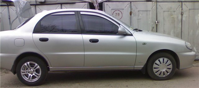

У меня соят 185*65*14 ЕТ32 лето(затирают при полном салоне и багажнике немного подкрылки сзади),175*65*14 ЕТ39 зима-супер при любой загрузке.
Фотки машынки с данным размером можно увидеть?
Спереди зима сзади-лето.
https://lanos.com.ua/topic/18525-vylet-diska-et/#findComment-704760
Видок супер, даже в таком ракурсе видно, а не страшно зимой в гололед? на летней резине сзади?
Вы прошли школу екстрим вождения?
Это фото сделано весной при переобувке с зимы на лето(у меня два комплекта резины) :rolleyes:
