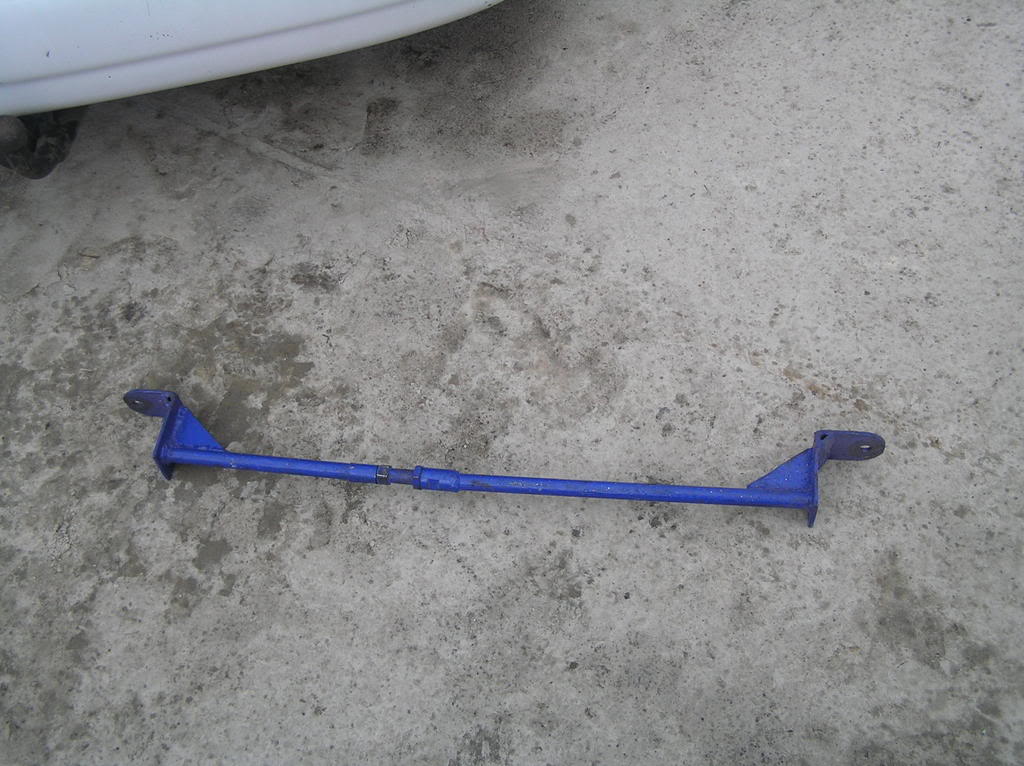

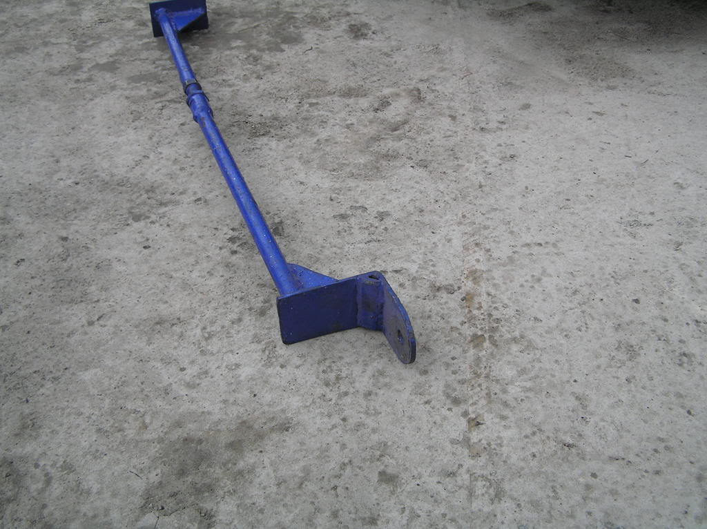

При выборе распорки будьте внимательны, чтобы не получилось как у меня:
pic.php?mode=large&pic_id=6261
Регулируемая распорка с рынка (красного цвета без опознавательных знаков, 150 грн). Вот такая:
pic.php?mode=large&pic_id=6258
(перекрашивал сам)
Труба оказалась слишком близко к датчику и, поскольку двигатель играет в движении на подушках, отломила крепление фишки. Если бы разломила датчик - попал бы на 50 долларов. Распорка была переварена, теперь служит исправно. Касательно полезности распорки - однозначно да.
По ходовым качествам - несколько улучшается управляемость в повороте.
Если обратить внимание на другие модели авто, классом повыше, то во многих комплектациях "спорт" или "рейсинг" присутствует дополнительная распорка. Но буржуи ее ставят для улучшения управляемости, а нам она нужна для сохранения "сбитости" кузова авто при эксплуатации на наших раздолбанных дорогах.
