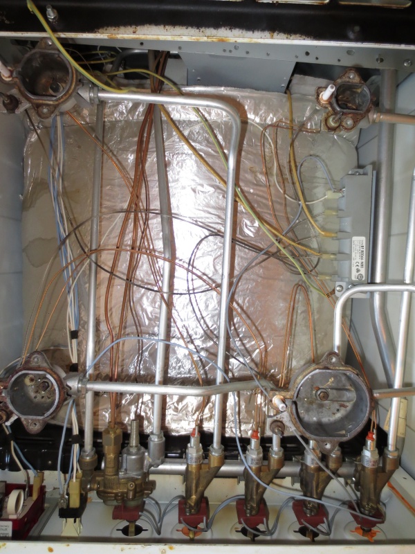

Ребят просветите  - куда в ремонт печку газовую  отнести?

шо с нею?
могу глянуть

Та газа нет:D

шо с нею?
могу глянуть
Та термодатчики (или как там их) глючат, один вобще не срабатывает, другой долго отдупляется. Зы печка Горение, но горит хреново :lol:))))

Глючит газ-контроль. На Горенье это головная боль. Надо все снять, почистить и обратно собрать, будет еще полгода-год работать и заново. На замену термопар и клапанов не ведись, через время та же хрень начнется только деньги потратишь.

У нас вроде тоже горенье. Подобные "раздупления" после помывки (или "убегания" из кастрюли) печки случаются-там вода кудась затекает и пока не высохнет-газконтроль глушит газ

Тоха по бокам верхней крышки выкручиваешь по два болта.
Возле каждой горели тоже по два болта:
Снимаеш крышку и видишь примерно такую картину:
Медные голые провода есть элемент термопары. Крепятся они на защелках. Последовательно каждый снимаешь чистишь и собираешь назад.
