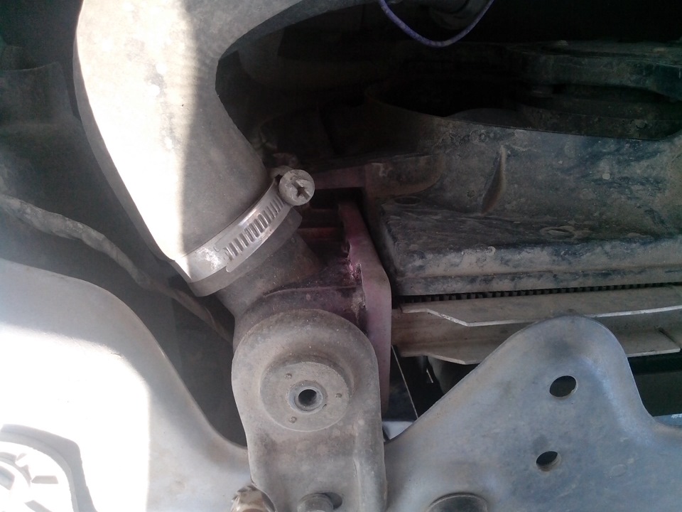

Пробег 120 тыс. 8 лет. Если б менял радиатор как он начинает течь, то стоял бы уже 4-й. А так стоит еще родной.
Течь  начинал всегда так:
Постоянно в новом месте, с разных сторон.
Заливал это
Лечит на пару лет, хотя новая течь начинается в новом месте.
Единственный ньюанс - чтоб не забить систему охлаждения, нужно лить когда мотор полностью прогрет и после этого в течении месяца никогда не открывать крышку расш. бачка на горячем антифризе и под давлением. Т.к. полимеризация происходит при 2-х одновременных факторов - 1) изменении давления 2) Контакт с холодным воздухом.
Через месяц, состав теряет свои свойства.
https://lanos.com.ua/topic/18381-naberem-statistiku-skolko-zhivet-radiator/page/11/#findComment-2028621
