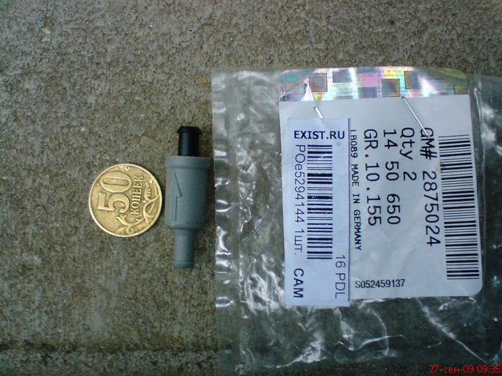

Валик, а как такая идея :) для того же омывателя.
Клапан обратного хода воды:
https://lanos.com.ua/topic/17722-ideya-fiks-veernye-forsunki-omyvatelya/page/7/#findComment-511978

Валик, а как такая идея ab.gif для того же омывателя.
Миш, я думал уже.
Просто насколько я понимаю - вода (незамерзайка) сразу обратно в бачок сливаеться. И трубки пустые.
А так - она постоянно в трубках будет. По теплому - хорошо. А по зиме - незамерзайка фуфельная попалась - и жди весны, пока в трубках оттает :).
Если незамерзайка гавно, то первым делом схватится в форсунках, а дальше будет эффект клапана.
Если на клапан будет адекватная цена- я в деле (за сезон отобьется).
На то она и незамерзайка, чтоб мороз выдерживать, т.е. будет просто жидкость в трубке плескаться. Все равно вся жидкость назад никогда не стекает и в трубках остается.
Меня смущает другое: на таврике стояло что то типа металлчического клапана. В один прекрасный момент он забился, да так что через отверстие в 15 мм текло еле-еле. И получалось так что брызнешь и ждешь пока вода опять накопится. Грешил на мотор. Разбирал, чистил, в ванне часами гонял воду, а на авто - раз брызнет и следующий раз только через минуту минимум.
Даже мотор новый купил - не помогло :(
Потом как то решил продуть трубку (15 мм) - ну и дунул соответствующе, пропорционально размерам трубки, так меня как хомячка раздуло, чуть не лопнул :). Вот так я и нашел этот клапан. Он был вставлен в трубку и его абсолютно не видно.
Адекватная цена - это 34,32 грн (132 руб.)
Сможет у нас кто то организовать закупку этих клапанов? Я бы тоже не отказался себе поставить.

Наверное, многим знакома проблема задержки поступления омывающей жидкости на лобовое стекло. Тянешь на себя рычажок - моторчик работает, а жидкость начинает литься тогда, когда счетки успевают сделать взмах "по-сухому". Как результат - мелкие царапинки на лобовом стекле.
Проблему решил установкой обратного клапана, купил в Existe "Клапан системы омывателя фары" от OPEL, № по каталогу 1450650. Цена 132 руб. Подошел идеально.

Купил, 130 грн Вольво за две, жесть :)
нашел случайно у товарища из Мицу-клуба в Донецке.
