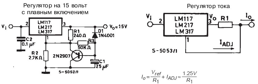

Сделал сегодня подобие на диммер))) ну или незнаю, как обозвать правильно, вобщем впринципе то, что хотел, то получил. Плавное включение подсветки + регулятор от 0 до 100 % свечения светодиодов. (пока в приборку не инсталлировал)) Выкладываю схему и собранное устройство, может кому пригодиться, чтобы не искать
Схема устройства: ( 1 картинка )
Само устройство в работе.
Время до полного разгорания около 4 сек, вот незнаю как уменьшить, наверное поставить конденсатор меньшей ёмкости, сейчас стоит 22мкФ х 16в, думаю если в 2 раза меньше емкость поставить, то 2 в раза быстрее будут разгораться, но незнаю, если подскажите, буду очень признателен.
P.S для регулировки использовал переменный резистор на 2.2кОм на схеме он обозначен R2
