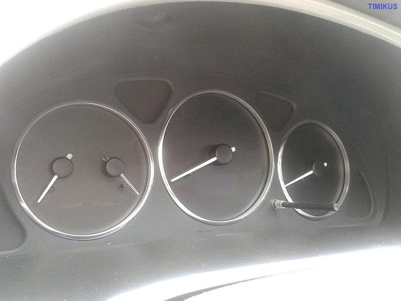

Такс вобщем поставлю вопрос по другому, как сделать вот такое положение стрелки спидометра на корейской приборке.
https://lanos.com.ua/topic/17717-peredelka-priborki-zamena-podsvetki-dobavim-nemnogo-roskoshi/page/33/#findComment-1217510
у меня корейская приборка и я ваыставлял ее на 6 часов. делал следующим - эксперементальным - способом. смотришь в каком свободном положении стрелка и отодвигаешь ее на столько чтоб от прошлой 0 отметки до нынешней. а далее едешь и по оборотам двс корректируешь стрелку. на 4й 3000 об.мин. 80 км/ч, на 5й - 100 км/ч. и будет счастье :) я это делал несколько раз. потом показания с гпс совпадают.

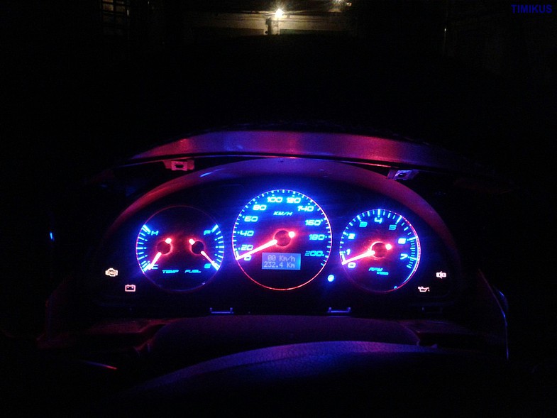

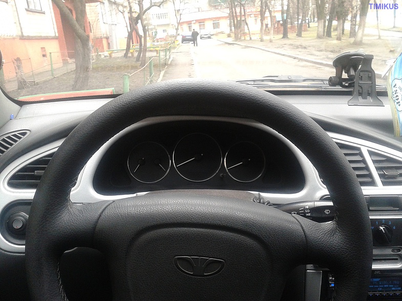

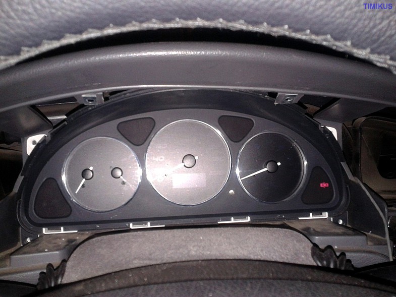

почти доделал свою приборку. Это не Житомирская. Дисплей был интегрирован собственноручно.
https://lanos.com.ua/topic/17717-peredelka-priborki-zamena-podsvetki-dobavim-nemnogo-roskoshi/page/33/#findComment-1219943
Как по мне, то ночью в долгой поездке он просто съест глаза.
https://lanos.com.ua/topic/17717-peredelka-priborki-zamena-podsvetki-dobavim-nemnogo-roskoshi/page/33/#findComment-1219971
для этого есть регулятор
фото на полной яркости
Змінено користувачем TIMIKUS

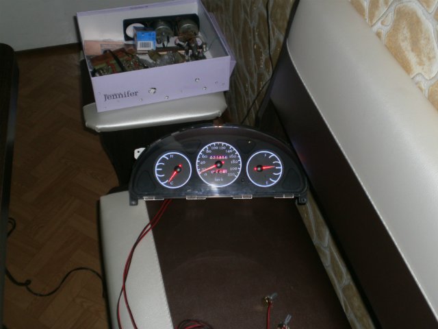

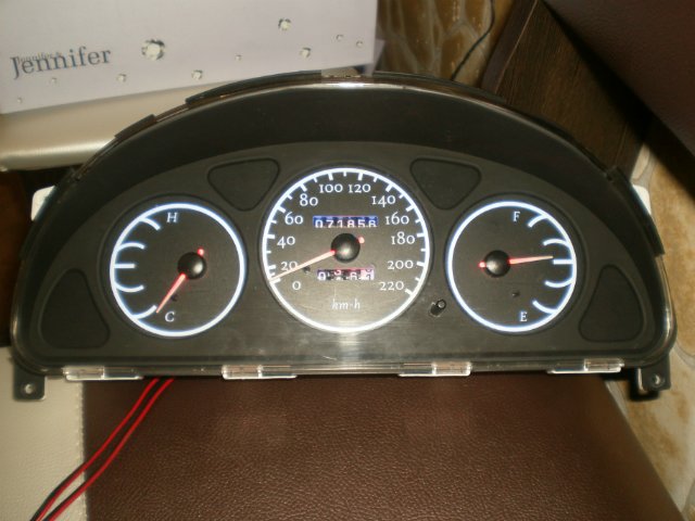

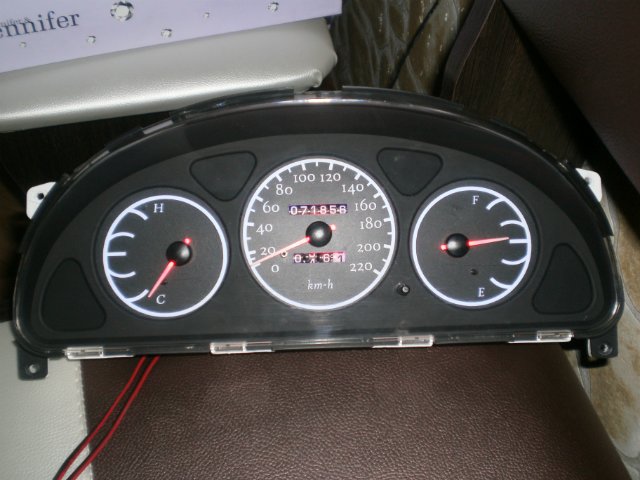

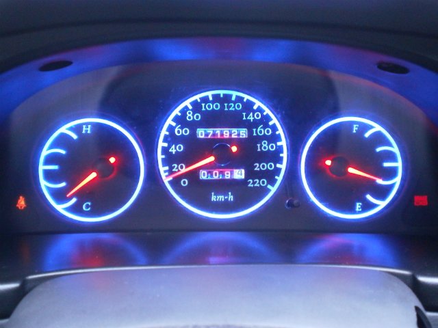

Сегодня доделал спидометр.
Вот видео подсветки с темноте.
https://lanos.com.ua/topic/17717-peredelka-priborki-zamena-podsvetki-dobavim-nemnogo-roskoshi/page/33/#findComment-1220052
Поздравляю! Получилось не плохо, учитывая что сам все делал! Дизайн конечно на любителя, шрифт на спидометре мне не очень нравится, в прочем как и стиль температуры и топлива, но еще раз - на вкус и цвет - мандарины разные.rolleyes.gif

Это все понятно, но дело ведь в резонансе цвета. Красный с синем, даже блеклые, очень тяжелые.
https://lanos.com.ua/topic/17717-peredelka-priborki-zamena-podsvetki-dobavim-nemnogo-roskoshi/page/33/#findComment-1220104
неправда. сине/краный, кстати, на очень многих WV штатная подсветка. На том-же Т4
Сам с таким "резонансом" больше года езжу, и на дальняки ходил - никаких проблем.
На моей приборке подсветка вкл при зажигании. Есть память яркости отдельно для дневного и ночного режима.
По моему у вас самый интересный вариант из тех, которые в последнее время выкладывают на форуме!
Классно получилось!

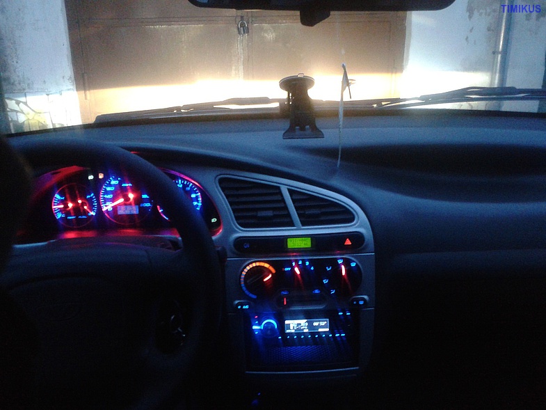

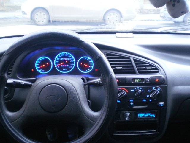

Сегодня все собрал и поставил, так выглядит в авто.

более "нормальные" фотки
Осталось изменить дисплей БК
Яркость регулируется контроллером. Отдельно для ночного и дневного режима. с памятью и плавным изменением яркости. Настраивается энкодером на бывшем сбросе суточного пробега. Теперь там перебор режимов дисплея (общий пробег, суточный пробег, скорость, тахометр, температура, вольтметр). При длительном нажатии сброс суточного пробега. Кручение - яркость.
+ пробежка стрелок при включении
