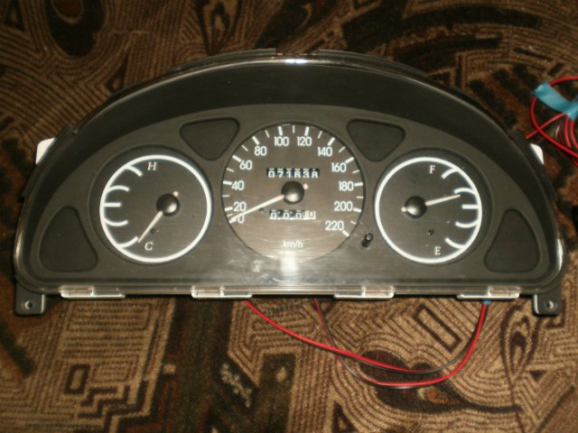

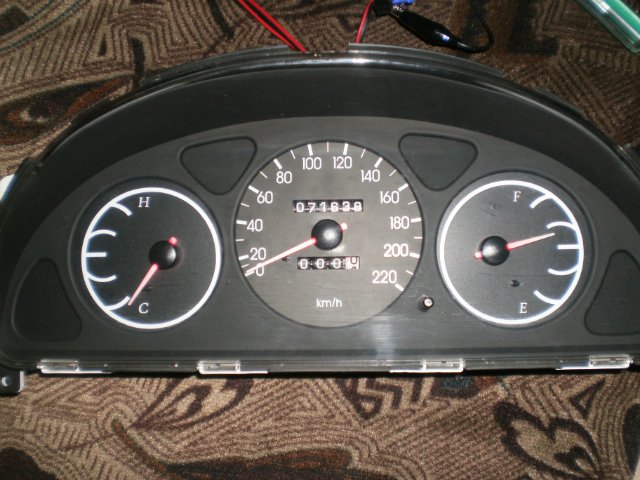

Потихоньку начинают сбываться мечты идиота))) Пока фантазии хватило на такое, спидометр уже есть вырезанный, но под него нет подложки, к пятнице обещали отфрезеровать.
https://lanos.com.ua/topic/17717-peredelka-priborki-zamena-podsvetki-dobavim-nemnogo-roskoshi/page/32/#findComment-1216317
А как вы делаете, чтобы стрелки вниз смотрели? Не поделитесь секретом?:)
просто проворачиваются по оси против часовой стрелки на несколько сантиметров так не вспомню сколько
А если приборка корейская с ней как быть? Там же блин эта пружинка.
Все точно также!
Да , с дизайном шкал....... чтото не сложилось! :)
