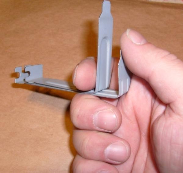

вот что придумали на Руском форуме
Как снять стрелки и не заляпать шкалу.
Предлагаю простейшее приспособление, лично сегодня опробованное. Берем системный блок компьютера и поворачиваем к себе задом. Видим многочисленные заглушки. (Если не видим - берем другой системный блок!) Отвинчиваем две. Загибаем. Готово! Подкладываем на шкалу что-то типа фланельки и подсовываем приспособу. Сжимаем пальцы и стрелка аккуратно слазит.
Может кому и пригодится!
токо так неправильно выдергивать стрелки :ay-yay:
На поляках-да,а вот на корейцах-самое оно.

согласен с Kotyara. Их же проворачиванть на оси нужно, это второй раз они снимаються легко, а вот первый - можно вытянуть с осью.
Не увидел сообщение, поэтому написал категорично, про корейские приборки не в курсе.
