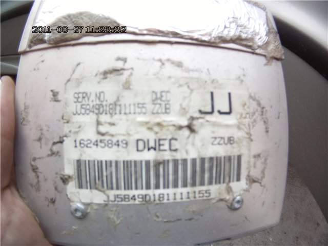

2. Инициализация ЭБУ:
Для начала работы нам необходимо инициализировать Ваш ЭБУ (электронный блок управления впрыском топлива), т.к. блоки и чипы бывают нескольких видов. Вы можете это сделать встретившись со мной, либо сделать это самостоятельно. ЭБУ находится под пластиковой панелью обшивки салона "справа от правой ноги пассажира". Там один единственный пластиковый болтик, который откручивается руками. Далее аккуратно снимаете кусок обшивки и увидите небольшая железная коробочка. Перепиште все цифры и буквы с него и передайте их мне.

Прошивки под все ЭБУ Ланосов 1,5 и 1,6 у меня есть. Достаточно только узнать какой у Вас блок (по маркировке), а чип зашить - 5-ти минутное дело. Другое дело, перепайка...
