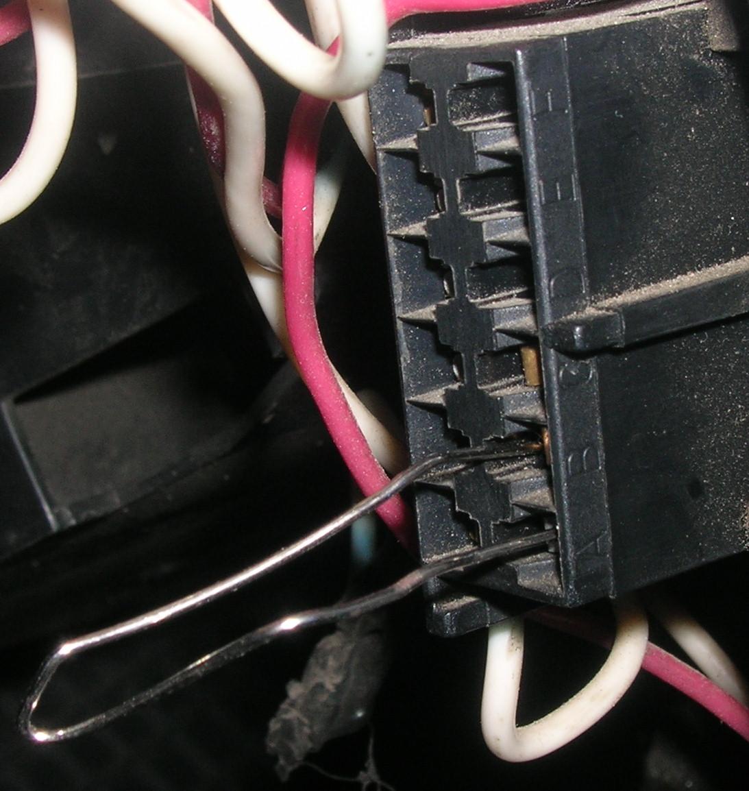

- Сіьогодні пішов до машини читати коди , спочатку не вдалось
У мене не така розпіновка колодки
видало код 54 Резистор регулировки состава смеси.
це списати на стрьомний газ чи довбати далі ?
