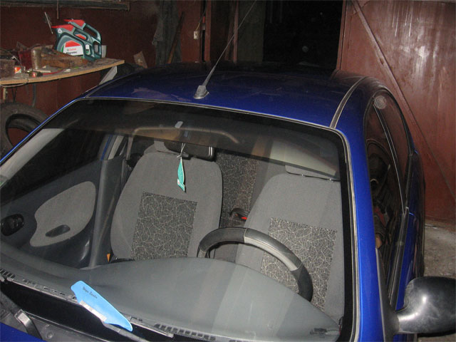

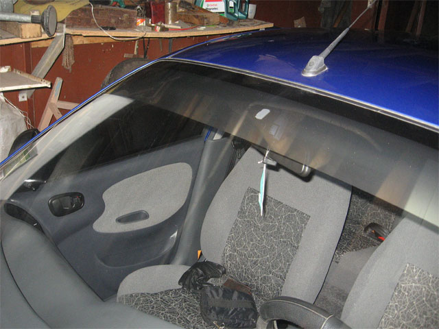

Столкнулся с такой проблемой (уже упоминал о ней в б/ж) : отошла с положенного места тканевая обшивка потолка в салоне (у лобового стекла, прямо по центру - за зеркалом заднего вида).
Вот фотки:
На ощупь вообще не понятно, как эта обшивка держится ...
Если у кого-нибудь подобное случалось (либо если приходилось снимать и устанавливать на место обшивку) - подскажите, плиз, как она держится, как это устранить? Не хочется лепить туда двухсторонний скотч и т.п. - имхо, держать нормально не будет (при попытке пригнуть назад отошедший участок он подается, но чувствуется сопротивление) + будет не оч. эстетично.
Всем спасибо!

по центру обшивка ничем не крепится, прижимается она за счет жесткости загнутого борта. Если борт был заломлен при установке, то все, будет отходить.
По центру под обшивкой есть место, куда можно вкрутить 2 самореза, на них и держится плафон у меня. Можно не ставя плафон вкрутить эти саморезы и заглушить серыми пластиковыми заглушками (у мебельщиков такие есть.)

Проблема в том, что обшивка отходит не просто по центру, а по центру - именно небольшой участок, примыкающий к лобовому стеклу.
Эти места, куда можно вкрутить саморезы, находятся, насколько я помню, где-то на расстоянии 10-12 см от края лобового стекла. Но фактически именно на этом расстоянии ничего поджимать не нужно.
Картонная основа обшивки деформировалась (выгнулась углом вперед) прямо на стыке обшивки/лобового стекла (на 2й фотке, которую я выложил, хорошо видно), и чтобы прижать этот "выгиб" вариант с поджатием саморезом не подойдет - настолько близко от стекла нет спец. места, куда его можно вкрутить ...
