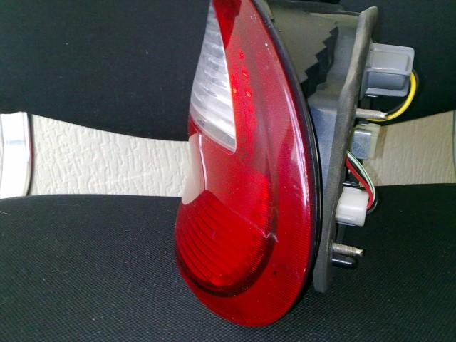

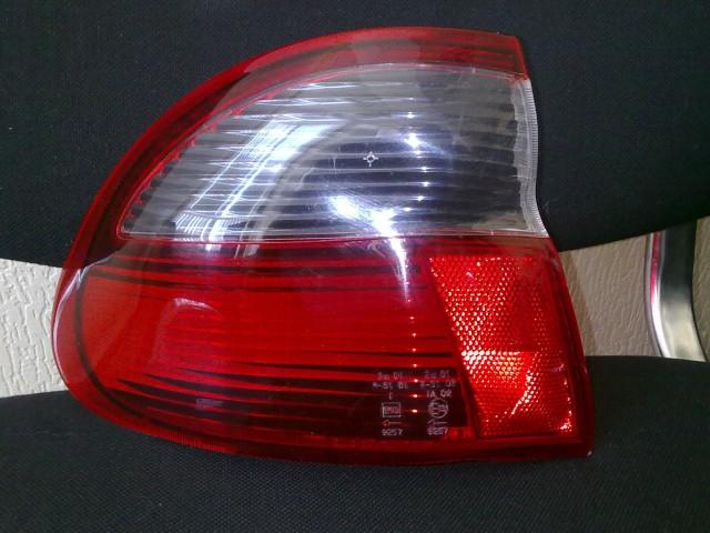

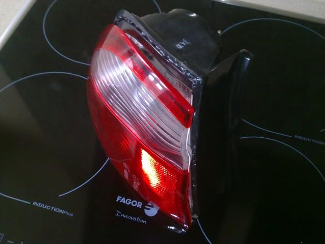

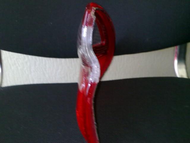

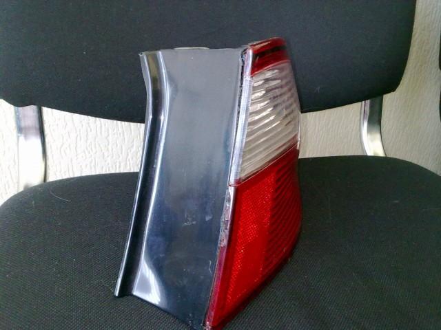

Багато в кого в фарах та задніх ліхтарях з'являється волога. Кажуть, якщо розігріти фару то після розплавлення герметика можна без зайвих зусиль відокремити скло від блок-фари.
Увага на екран! Не намагайтесь повторити цей номер у себе вдома бо це... Тупо...
В дружини на кухні стоїть якась наворочена буржуйська духовка. Нічого не підозрюючи, я нагрів її до 40 градусів, спокійно відчинив деку, поклав ліхтарі до духовки і закрив їх там на 2 хвилини. Ну люди добрі! Я ж не знав що та зараза, дійшовши певної температури, блокує деку електромагнітом! :shock: Фари пробули у духовці хвилин 10. Звісно, за цей час, поки я допетрав, як примусово відчинити деку, ліхтарі поплавились в гівно! :shecry:
https://lanos.com.ua/topic/16775-bzh-k13/page/7/#findComment-856435
:D сори не сдержался...Грел в духовке ? :D
Вообще феном нужно))) Четко направить на стыки и долго не задерживать!
https://lanos.com.ua/topic/16775-bzh-k13/page/7/#findComment-856472
Я сначала увидел фото на главной ооочень долго искал тему в которой ты выложил эти фото. Но вот нашел :). Еще раз доказывает что без женщин лучше на кухню не идти :joking:.
Змінено користувачем GReddy
https://lanos.com.ua/topic/16775-bzh-k13/page/7/#findComment-856497
Зря смеешься. По технологии, у малогабаритных потребительских устройств, например у мобильных телефонов, для того чтобы отделить пластиковое "стекло", прикрывающее дисплей, корпус ложат в специальный духовой шкаф. Нагрев получается равномерным и поэтому стекло легко снимается.
к13, ты наверное что-то перепутал с температурой. От 40 градусов фара бы так не поплыла. И не понял, с чего вдруг заблокировалась дверь духовки.
https://lanos.com.ua/topic/16775-bzh-k13/page/7/#findComment-856558
Да,жестко у тебя получилось...Я,у себя,когда заметил потение,то просто аккуратно прошелся силиконовым нейтраьным герметиком(предварительно напаковав для удобства в 10куб. медицинский шприц).
https://lanos.com.ua/topic/16775-bzh-k13/page/7/#findComment-856737
Дійсно! Після того, як я поклав ліхтарі до духовки, температуру вистатив трохи більшу, 60грд здається. От замок на деці й спрацював.:huh:
NovoKaine, так, запорчено два зовнішні ліхтарі.:oops:
А чого духовка блокується? Щоб курка не втікла? :lol:
Я вважаю ще щоб малі діти не лізли. Хоча, можливо це зроблено для того, щоб туди не лізли такі як я.:crazy:
В усьому є певний плюс. Тепер в мене на машині два, нових, додатково промазаних герметиком для зовнішніх робіт ліхтаря. Старі ліхтарі віддав для світлодіонних експериментів одному з наших "форумівців". Шановне форумне товариство розважилось та сподіваюсь, хтось навчиться на моїх помилках.:stupid:

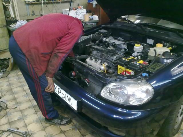

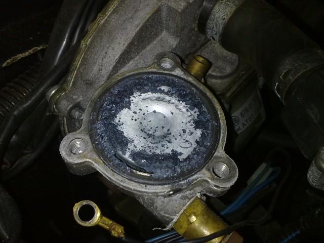

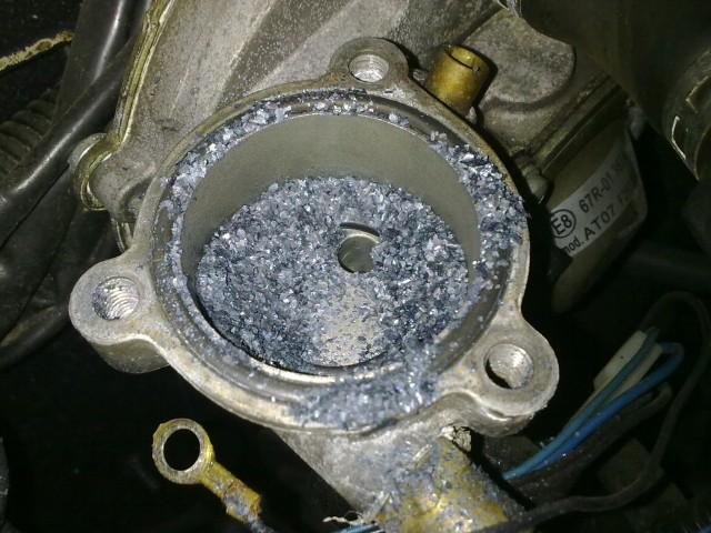

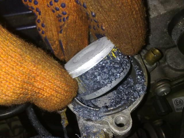

Останнім часом погіршилась динаміка руху авто на газу. Розбираємо газовий фільтр і...
Після чистки фільтру машина все одно погано їхала на газу. Довелось їхати на СТО. Майстер довбався довго. Радників було на рідкість багато. Виявилося, що така ж сірка, що була у фільтрі не давала закриватися електромагнітному клапану ГБО. Тому при вимкненому ГБО газ все одно потрапляв до впускного тракту. Майстер флегматично робив свою роботу. Крок за кроком перевіряв та прочищав кожен вузол. Респект тому мужичку. Все полагодив.
04.05.2011 минув рік, як машина заправляється на одній і тій самій газовій АЗС у селі Єрківці. Заправлятися там почав за порадою знайомих. Газу з інших місць машина не нюхала, якщо газ закінчувався я продовжував їхати на бензині. Динаміка увесь рік була нормальною.Але ж бруд у фільтрі говорить сам за себе. Сподіваюсь, що то був разовий поганий завоз. Але буду шукати інші нормальні заправки у Києві.
