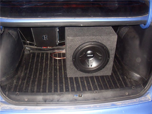

Симпатичный)) Саб как-то закреплял? А то будет кататься по всему багажнику..
https://lanos.com.ua/topic/16615-bortovoy-zhurnal-andrey14/page/5/#findComment-516730
Симпатичный))
Спасибо. На фотке карпет светлее, чем в жизни. Саб не крепил. Вопрос- а нужно ли? У него весу 18кг, что ему будет? Повороты я веером не прохожу.
Змінено користувачем Andrey1.4
https://lanos.com.ua/topic/16615-bortovoy-zhurnal-andrey14/page/5/#findComment-516732
Лучше придумай как его закрепить сразу! Я тебе просто советую,ну ты это и само поймешь в скором времени,когда 10 раз его на место будешь передвигать))

ОК. По теплу разберу багажник для виброизоляции и закреплю саб. Надоело морозится в гараже по такой погоде :energy: пока и так сойдет.
Андрей на нижнюю часть саба наклей липучку (ту часть что с крючками), вытащи пластиковое корыто, и саб будет стоять как вкопанный!
https://lanos.com.ua/topic/16615-bortovoy-zhurnal-andrey14/page/5/#findComment-517501
Артем, ты вовремя со своей идеей :beer: И не придется каждый раз, при необходимости снять саб, что-то откручивать.
https://lanos.com.ua/topic/16615-bortovoy-zhurnal-andrey14/page/5/#findComment-517513
 Без корыта багажник выглядит благороднее....но корыто штука все-таки полезная (имхо).
Я свой саб подпирал парочкой резиновых противооткатных упоров - он хоть и стоял в корыте, но не катался. Правда, у меня корпус -"бочка".
Как вариант, можно ещё маленько поколхозить и доделать парочку таких упоров. Одну сторону упора придется вертикально обрезать, чтоб она плотно прилягала к корпусу саба. Зажать упор в тисочках и далее болгарочкой, легко и не очень напрягаясь,  просто подрезать. Ну и прикрутить саморезиком к корпусу.  Думаю парочки упоров хватит. Резина, как ни странно, достаточно плохо скользит по поверхности корыта. Цена пары резиновых упоров в пределах 30 грн.

У меня тоже есть такое пластиковое корыто, я его кладу в багажник только когда надо что-то грязное или льющееся перевезти, а 95% езжу без него.
Тем более когда надо перевозить такой груз, то саб все равно из багажника лучше убрать.
https://lanos.com.ua/topic/16615-bortovoy-zhurnal-andrey14/page/5/#findComment-519965
То же склоняюсь к идее убрать корыто. С сабом все равно в багажник жалко что-то грязное ложить, только лишний источник дребезга. А надо будет что-то перевезти- саб легко поменяется на корыто :)

ЗЫ. Кстати, саб в багажнике стоит, как вкопаный. Так что пусть пока стоит, начнет ерзать- буду мудрить.
