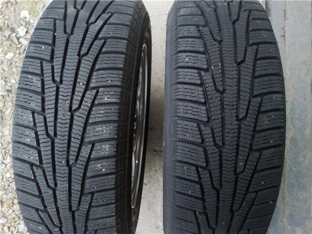

В субботу занялся переобувкой в зимнюю резину. Хаккапеллита после 2-х сезонов в отличном состоянии.

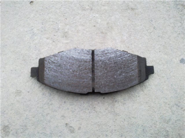

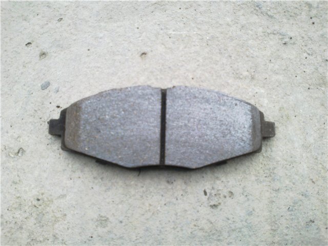

Заодно почистил колодки, потому что опять иногда шкрябали. Наружные колодки были на удивление чистые, внутренние чуть почистил наждачкой. Фото до
Фото после

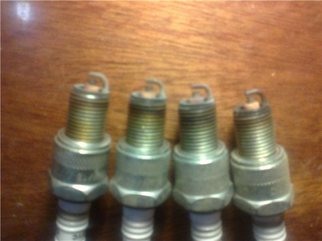

Пробег 13300км. Заменил свечи на Denso W20TT. Первые впечатления- это ровный без подергиваний холостой. В движении еще понаблюдаю, пока мало проехал.
Фото родных Чемпионов. Бензин в основном 95-й ЕВРО с ОККО, иногда 95-й с ТНК.
ЗЫ. Зазор на 3-х Чемпионах был чуть больше 0,8мм (щуп болтался), на одной меньше (щуп не проходил между контактами.)
:wacko: Зачем?
https://lanos.com.ua/topic/16615-bortovoy-zhurnal-andrey14/page/13/#findComment-1414411
:wacko: Зачем?
ПисАл раньше, что когда поперечная канавка на колодке забивается продуктами износа и прочим мусором, при торможении становится слышно как они шкребут. Не пищат, а именно шкребут, как будто изношенные. После чистки посторонние звуки исчезли.

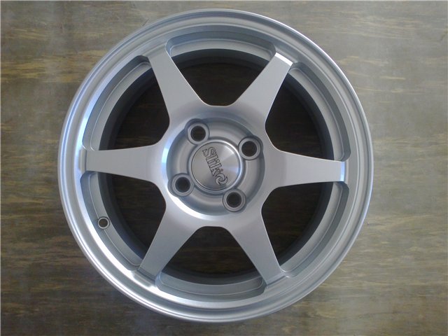

К новому году и годовщине авто имеется такой подарок
. Комплект дисков с болтами, золотниками и проставками (72.6 на 56.6)- со скидкой 4200грн.
Вчера на диски успешно смонтирован летний Мишлен. С нетерпением ждем весну :)
Классные диски:yes:,моя мечта.Может и я когда-то куплю себе такие.А дед Мороз у тебя нехилый,раз такие подарки носит или ты целый год был хорошим мальчиком и за это он тебе подарил диски:D
https://lanos.com.ua/topic/16615-bortovoy-zhurnal-andrey14/page/13/#findComment-1421685
Типа того :D:D Я мимо Slikов в Вианоре уже года 3 не могу спокойно пройти :romance: Как в музей иногда заезжал полюбоваться. А тут кум стал подыскивать себе 14-е диски за недорого и все получилось как нельзя лучше. Теперь все довольны и счастливы- я со Slik-ами, а он с RW-хами :)
