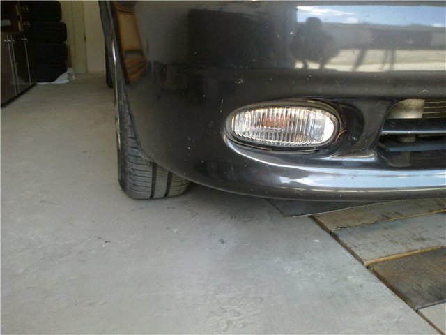

Первая- установил назад проставки и домики под амортизаторы. Боялся, что будет высоко, а получилось в самый раз :)

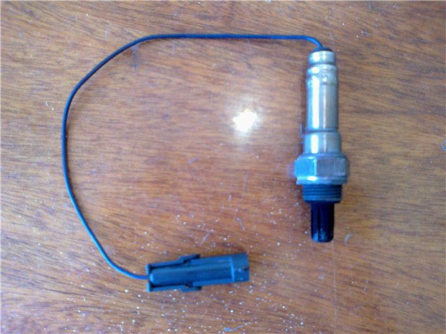

2-я новость. После установки KDACа, по трассе, а иногда и в городе, начал напоминать о себе "чек". Тяга уменьшилась, а расход вырос. Диагностика показала ошибку "Обедненный датчик кислорода". Почитал форум и понял, что не один я такой везучий :D
. Был куплен бошевский лямбда-зонд с номером 0258002014 и вчера заменен. Поменять получилось только на СТО Укравто, на остальных 3-х не смогли найти подходящий ключ, чтоб его открутить. После замены проехал около 50км- тупняк пропал, "чека" нет, по расходу вроде бы норма (тьху 3 раза) :)
Со слов слесаря Укравто- родная лямбда украинского производства >:-]
ЗЫ, Не понятно, почему Кавут спокойно ездил с этой лямбдой, а КДАК не захотел. Получается, что КДАК более чуствительный к датчикам, что ли :verysad:

КДАК с родной прошивкой, хотя после Кавута посещают мысли о его перепрошивке (с Кавутом динамика на средних оборотах была поинтереснее). Но это не сейчас- этот вопрос нужно изучить и найти спецов у нас в городе. БК пока нету :( С кондиционером тупила с родной лямбдой, сейчас все нормально.

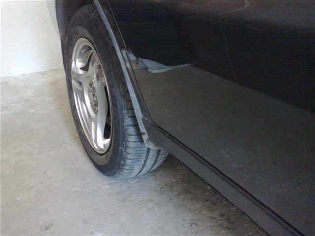

Hankook Optimo начал напоминать о себе гулом и всплыванием в дождь по трассе. Не пойму с чем это связанно- предыдущие сезоны его не было слышно, а тут вдруг резко загудел. Даже жена, заметила :hohotushka: Поэтому вчера с отпускных была куплена новая резина- Michelin Energy XM2 185/65/14. Вот такая
На шиномонтажке мастер здорово удивился- 2-м колесам вообще не потребовалась балансировка , на одном получилось 11грамм груза, на другом 30. Выехал из шиномонтажки как в берушах :D звука от резины нет вообще + стало заметно мягче. Доволен как слон :za:

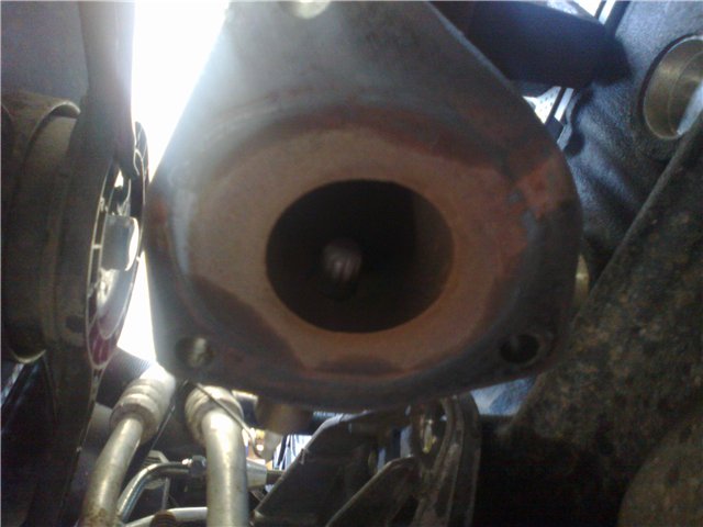

Заметил, что громко работает двигатель. На работе у сотрудника шепчет, а у меня рычит :( Залез вчера под капот и нашел, где травят выхлопные газы- соединение выпускного коллектора с катализатором. На рынке были куплены 2 прокладки.
Снял катализатор. Снизу прокладка без замечаний, сверху вот такая чудная картина
Сам катализатор
Прокладка как там и была

И у меня сечет,надо менять прокладку катализатора.Не думал вместо ката проставку поставить?Блин такое впечатление что машинки собирал ОДИН И ТОТ ЖЕ криворукий мастер на заводе,а вернее будет сказать кривые КОМПЛЕКТУЮЩИЕ.Как там резина на опорниках,у меня вся в трещинах мелких по кругу(пробег 23тыс).

Пускай постоит- на просвет прозрачный и чистый, поэтому пока поберегу природу :hot:
Да, есть немного. Но, во- первых, не все так страшно (Лямбда 280грн + 100грн замена + 30грн прокладки катализатора), во- вторых- этот Ланос положительно отзывается на доработки по сравнению с 1.4. С 1.4 было, что ни делай, а сальники текут, прокладки пропускают и т.д. :veryangry:

И у меня сечет,надо менять прокладку катализатора.Блин такое впечатление что машинки собирал ОДИН И ТОТ ЖЕ криворукий мастер на заводе,а вернее будет сказать кривые КОМПЛЕКТУЮЩИЕ.
У меня та же проблема была с прокладкой,тоже заменил,тоже такая же кривая прокладка.Точно,лепят что есть:shecry:
