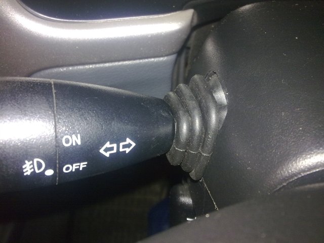

Так же обзавёлся резиночками на подрулевые переключатели,спасибо Игорю (Бемчику), у него заодно же заказал резинку уплатнительную на водительскую дверь,моя была порвана еще при покупке. Ох и намудохался я с установкой уплотнителя,казалось минутное дело,а затянулось почти на 30.

На выходных занялся установкой своих электронных примочек! Холодно однако было,но 2 часа были потречены не зря,все установленно и работает так как того и хотелось. Теперь даже и незнаю как я раньше ездил без этого,кто еще размышляет что следующее подвергнеться изменению (тюнингу) в его авто,это именно то продолжение,которого так не хватало,его не видно,все спрятанно под облицовками-зато какое удовольствие пользоваться этим!
Теперь я пользуюсь поворотами везде и всегда,если раньше мог принебречь при перестроении,или када никого не было в зеркалах,то теперь ситуация не играет роли :shecry:
Единственно что,чтобы установить "удлинитель поворотов" просто вытащенной кнопки (провода) мне не хватило,пришлось разкидывать облицовку торпеды. "Сенсорная кнопка" установлена в шве между панелями,руководствовался удобством,эстетика на втором плане,далее будет видно.
