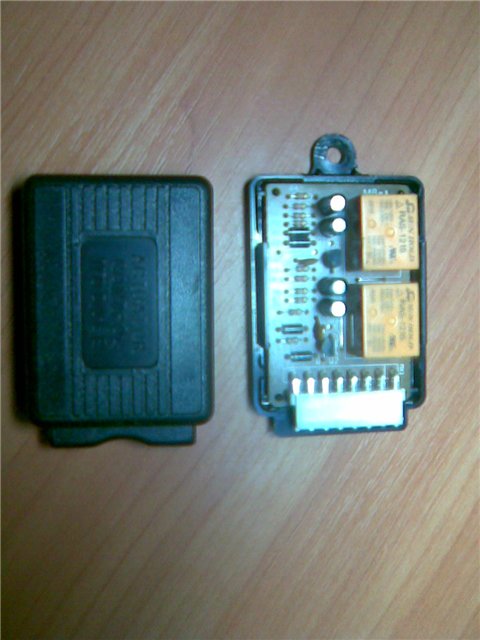

Всё проблема решена, поехали к електрику, он и нашол проблемы, там сломался маленький блочок "ACTUATOR CONTROL MODULE" , заменили и всё стало рабатоть. Он находился внизу с левой стороны ноги водителя за предохранителями. За весь ремонт 100 грн. 30грн - блок, 60грн - работа.
30 грн блок - где то Вас красиво обманули. :)Не рабочий блок Вы забрали или оставили им?

Да мы забрали, вот я его фото выложил.
