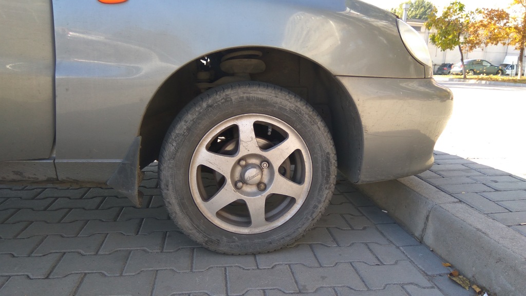

Попрошу не тикати!! Хочу подивитися на фото авто, у якого передні проставки 40мм і яке хочаб 50тис. км проїхало без поломок кулаків і амортизаторів...

А что ты определиш пофото???  У меня на роботе Ланос с новья с проставками.уже 90 тыс.полет нормальный.

Так у всех почти поставки с базара.
Домики в зад, 4см.
И по-моему 1,5 см впереди.

Мова йде про передні проставки товщиною 4см. От і цікаво подивитися на таке  авто))
На здоровье. Мой аппарат. Но это не за счет проставок. Но суть не меняется.

Это ужас какой-то, уверен что об управляемости данного авто можно забыть, так , разве по городу и селу ездить 50км не более, на трассе пустую кидать будет. Я только на 195/15 уверенно чувствую авто на трассе, всё что меньше, то так лишбы ездило.
Мину такого высокого самопала,во все смыслах, кроме поездок в селе, где 9ками выкатали колии.

Приезжайте к нам, я с вами заеду по трассе и на кольце, будете сильно удивлены, при том что у меня из лишнего веса саб в крыле, газ. баллон, усилитель и шумка под музыку. А, еще защита картера килограмм на 20.

А где я написал что у меня самопал? У меня стоит лицензия.
