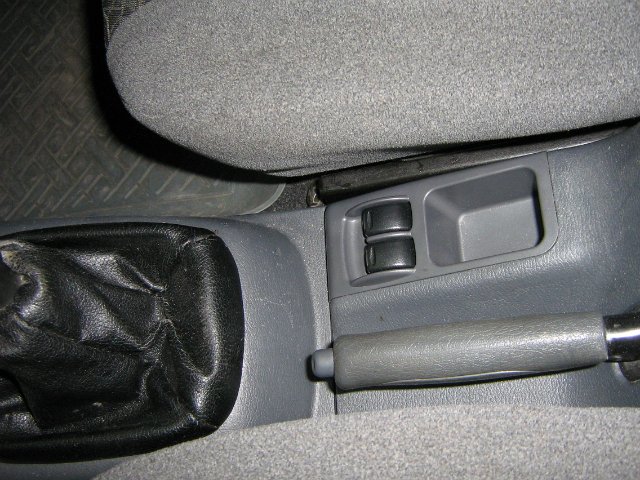

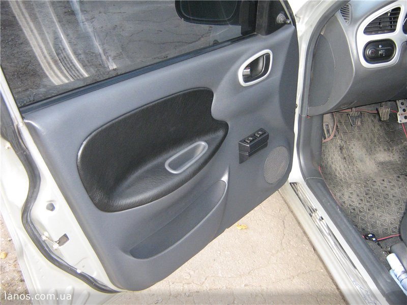

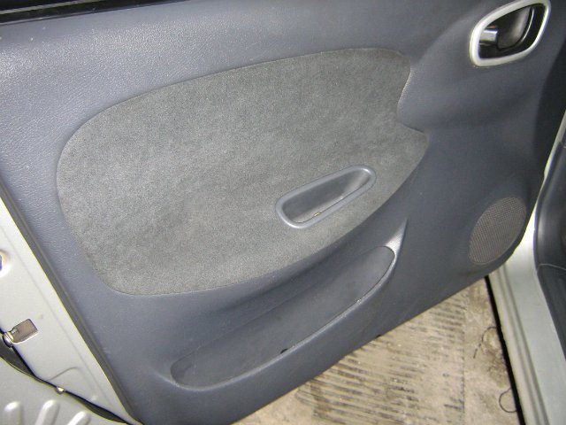

Произведена перетяжка вставок дверных карт. Параллельно с установкой карт от SE комплектации (без дырок для ручек стеклоподъемников) и переносом кнопок ЭСП на штатное место (между передних сидений).
Подробно процедуру описывать не буду т.к. делаю это не впервые. Материал взял аналогичный тому который используется производителем автомобилей Ниссан для оклейки дверных карт автомобиля Тиида. Представляет собой подобие замши на поролоновой основе. Цвет темно серый. Кстати на ощупь очень приятный и в живую смотрится намного приятнее чем на фото.
Было:
Стало:
Кнопки:
Затраты:
-Дверный карты со вставками и дверными ручками 4 шт.- 300 грн.
-материал 1 м.п.- 170 грн. (достаточно 0.5 м., больше взял осознано т.к. будет делаться еще один комплект для машины отца)
-клей Ботерм- 50 грн.
-кнопки Эсп- 150 грн.
-штатный разъем кнопок ЭСП- 25 грн.
-переделка электропроводки - 200 грн.
Итого: 895 грн.
п.с. сия процедура была затеяна исключительно из-за сильной исцарапаности старых карт. А раз уж взялся, то нужно сделать красиво. :lorry:  Старые карты не пропадут и будут подвергнуты экспериментам (полная перетяжка тканью под алькантару), но это уже другая история... :proud:
п.п.с. Еще один шаг к комплектации SE сделан. Едем дальше :witch:

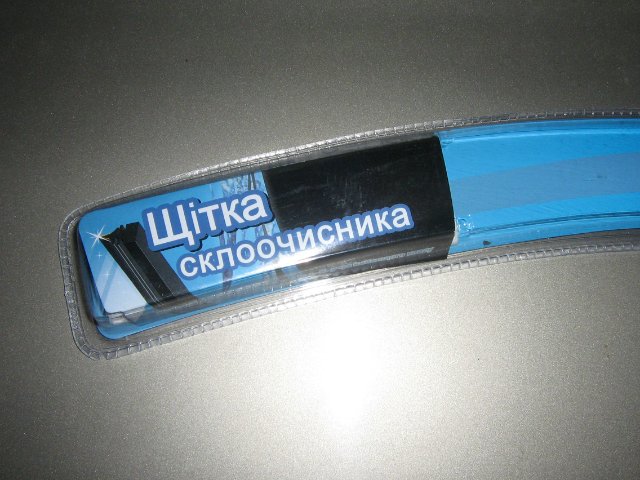

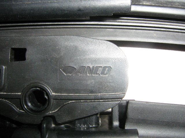

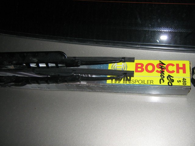

Проблема с выбором качественных щеток стеклоочистителей для меня всегда была актуальной. Как оказалось на сегодняшний день рынок насыщен в основном изделиями Китайского производства под громкими мировыми именами.
В июне месяце приобрел щетки Бош каркасные за 160 грн.
Трут супер, но с наступлением холодов появился невыносимый скрип.
Так как нервы у меня не железные. Поехал в магазин за новыми. Выбор пал на без каркасные щетки в красной коробочке с надписью Чемпион. Отдал 180 грн. Но радовался не долго, буквально на следующий день обе щетки начали пропускать по середине. При детальном рассмотрении обнаружил на них надпись ANCO.
"Вот это поворот!" такого я не ожидал. Выходит, что чемпион это всего лиш  упаковщик.
Следующими были куплены без каркасные щетки "Нонейм" в Ашане по 30 грн. за штуку.
Трут великолепно. Спустя неделю не разочаровали меня. Посмотрим на сколько их хватит.
