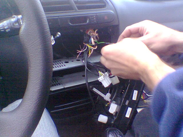

Я сам сделал себе шахту с той, которая шла в комплекте с магнитолкой.
До этого искал на Перова, сказали что шахт родных не бывает вобще, только ворованые, а есть в наличии только полушахты....
Посмотрел я на эту полушахту, и стало мне жалко 50 грн, тем более что магнитолу к ней надо еще как то прикрутить....сел и за час сделал сам из той, что шла в комплекте с магом.
На вид конечно не заводская, но кто ее будет видеть под декоративной крышкой...
Я поступил точно так же!
Приклепал ушки-крепления к полушахте, что шла в комплекте с мафоном + 2 болта по направляющим. Села как родная :) и не шелохнется.

Маг SONY CDX-L495EE. Пробовал ставить на соньковскую шахту. Самодельно как-то получается. Машина на гарантии. Подумал, шо на всякий случай нужно установить на стандартную полушахту, шоб если чо, то в карман шоб гарантийщики не придерались (ну, эт если чо-то очень сурьезное произойдет с электрикой). Удобно и становицца тютелька в тютельку.
Использовал 2 винта (были в комплекте с магом) как направляющие, когда крепил полушахту. Нехай будет надежно. :)
Если бы не гарантия, то не парился бы и ставил на родную соньковскую шахту.
Молодец! :wink:
Использовал как направляющие 2 винта М8, шо были в комплекте с магом. Тока пришлось немного подпилить шапки винтов. А то туговато "садились".
