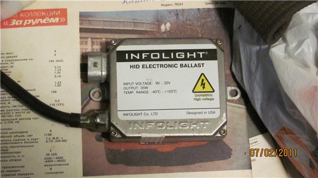

У меня стоит вот такой ксенон
я этим ксеноном очень доволен, светит отлично как ближний так и дальний, главное правильная регулировка!
