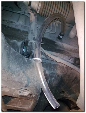

сегодня на стареньком РАВ 4 было проведено ТО пресловутого дренажа
симптомы:
опять отсутсвие лужи "под животом", опять лужа под ногами
У Тойоты идет резиновая трубочка прямо от поддона испарителя
через перегородку в моторный отсек. Так вот, было обнаружено, что
трубочка эта была оборвана/отломана и т.д. более чем заподлицо с
перегородкой моторного отсека.
Конденсат именно стекал с торца трубки тупо в салон...
Резиновую трубку удлинил куском армированного шланга нужного диаметра
сантиметров на двадцать, дренаж выведен далеко в моторный
отсек, аккуратно там проложен и закреплен в направлении днища...
теперь все льется на улицу...
https://lanos.com.ua/topic/14152-konditsioner-ahtung/#findComment-348949
у себя на сенсе с кондишеном сделал так
Змінено користувачем DL_PV
https://lanos.com.ua/topic/14152-konditsioner-ahtung/#findComment-349008
